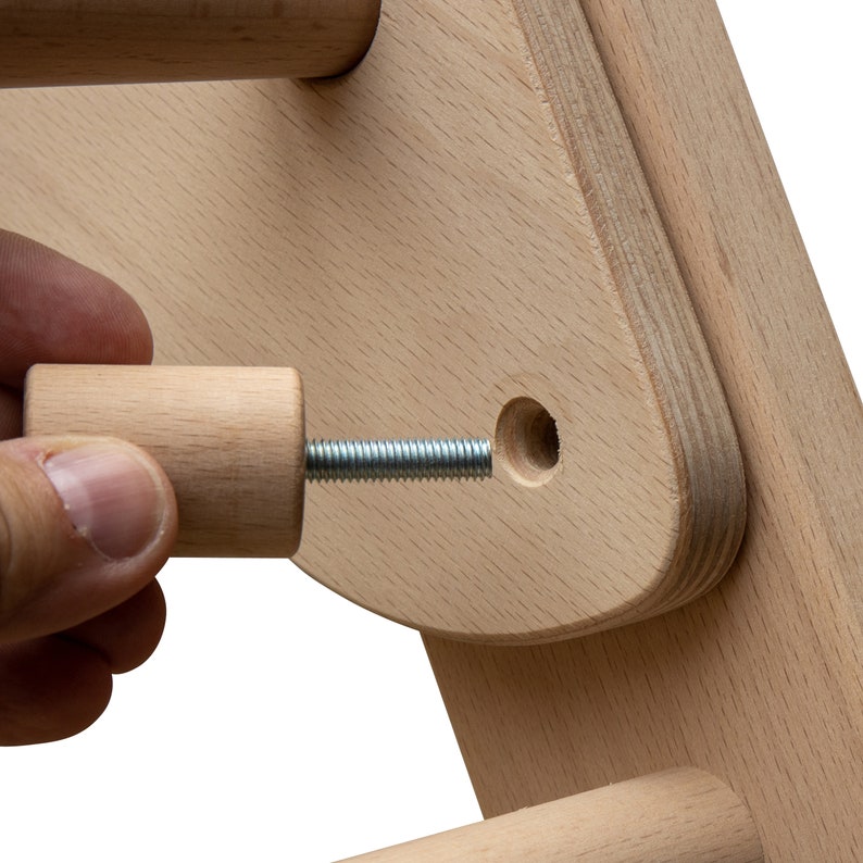

ich würde gerne das "Ding", das man auf diesem Bild sieht nachbauen:
https://i.etsystatic.com/18033643/r/il/9cf868/2359931426/il_794xN.2359931426_8g36.jpg
Es handelt sich um eine Verbindung, die regelmäßig gelöst werden können soll.
Durchmesser des Holzteils: 30mm.
Ich habe jetzt viel gelesen und bin gefühlt verwirrter als vorher :emoji_wink:
Soweit "klar" ist mir, dass ich auf der rechten Seite (äußeres Holz) eine Rampa Muffe in einem Sackloch haben werde. Unklar ist mir hingegen, wie ich das auf Seiten des "Knaufs" mache. Nehme ich hier einfach eine Stockschraube (natürlich mit Vorbohren)?
Hintergrund meiner Verunsicherung: kann es nicht passieren, dass ich den Holzknauf dann von der Stockschraube abdrehe anstatt das Feingewinde aus der Muffe? Oder sitzt die Stockschraube so fest, dass diese Überlegung Quatsch ist?

Die Gewindestange in den Knauf einkleben.
Z.B. PU Kleber.
woodtr1
Versenkte Rampa-Muffe, und entweder Schraube einschrauben oder Gewindestab mit Gewindesicherung (z.B. Loctite).

Ich würde es zuerst einmal, wie von Ingo vorgeschlagen, mit der PU-Kleber-Variante probieren. Wenn das nicht hält, dann kann man immer noch mehr Zeit und Geld investieren. Solange man den Knauf nur mit der Hand anzieht hätte ich da wenig Bedenken.

Es geht nur darum, dass das zweite/linke Brett fixiert wird, indem die Gewindestange durchgeht. Man könnte auch einfach eine Schraube nehmen, aber dann sieht es a) nicht mehr so schön aus und ist b) nicht mehr werkzeuglos zu öffnen/schließen.

Dann hätte ich null Bedenken, da einfach eine Gewindestange einzukleben.
Was gepi vermutlich meint:
Du kannst den Knauf mit dem Schraubendurchmesser durchbohren. An einer Seite erstellst du nun mit einem Stemmeisen eine sechseckige Vertiefung, in der dann der Schraubenkopf sitzt. Danach klebst du die Schraube fest. Dadurch hast du halt auch noch eine formschlüssige Verbindung zwischen Schraubenkopf und Knauf

Im Rundholz lediglich mit dem Maß des Grunddurchmessers der Gewindestange GS vorbohren, ausprobieren die GS einzudrehen, ev. 1/2mm aufbohren, dann wieder probieren. Das hält in Hartholz schon ohne Kleber gut, mit Kleber bombig . Rainer

Mit einem Forstnerbohrer (Durchmesser das der Schraubenkopf gerade passt) ein Sackloch in den Rundstab bohren, den Schraubenkopf einsetzen und mit Epoxy ausgießen.
Du kannst auch noch einen mm kleiner bohren, und dann die Schraube mit dem Schraubstock einpressen. Das hält dann sogar ohne Kleber. Wenn Du es noch fester willst, kannst Du noch eine Mutter aufschrauben, dann hat es noch mehr Halt...

Ich würde den du als Holzknauf bezeichnest zweiteilig ausführen und in den vorderen Teil eine Einschlagmutter einbringen, dann den hinteren Teil des Knaufes anleimen, das ganze ûberdrehen und schlußendlich die Gewindestange mit Loctite einkleben. Da du den genauen Zweck zum Geheimnis machst, lässt du dir viele Wege zeigen und die Frage bleibt, ob du diese verwirklichen kannst.

Ich würde schnell einen Knauf drechseln. Einklebem einer Gewindestange mit Uhu endfest oder ähnlichem Epoxid hält bombenfest. Auf der anderen Seite würde ich keine Rampamuffe nehmen, sondern eine etwas versenkte Einschlagmutter von der Gegenseite.
