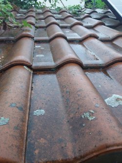

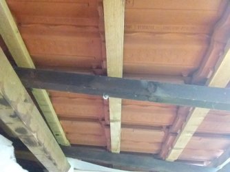

Ich habe überlegt, ob ich auch die 10 grad lassen kann. Das funktioniert recht gut, das dach ist mit den 10 grad dicht. Da sind irgend sonder ziegel, die wohl ab 10 grad verlegt werden können. Ich kann die splarplatten aber nicht an den dünnen dachlatten befestigen, das muss sowieso runter. Ich habe schon kantkolz 45x70 gekauft. Damit werde ich die splarpanel befestigen.
Ja, es handelt sich um ein pultdach. Im grunde wie eine pergola, hinten wo ich erhöhen will, sind bretter bis oben. Es gibt wenig dachüberstand.
Die zeinung zeigt die vorhandene holzkonstruktion von 2m x 2m x 2m. An der seite hinten würde ich ca. 1m (oder auch nur 80 cm) höher gehen wollen. In der mitte des holzschuppens läuft noch ein pfettenbalken durch, das müsste ich dann auch entsprechen anheben. Alle 2m sind pfosten.
Mit dem solardach gibt es einen 15 cm überstand oben und unten. Da könnte ich das auch offen lassen, vorne ist auch nicht bis ganz oben zu.

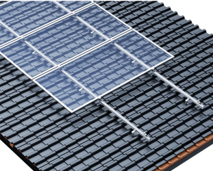

Im angehängten Bild siehst du wie in der Regel eine PV Anlage auf Ziegeldächern befestigt wird.
Die Dachhaken werden am Sparren befestigt, diese wiederum werden mit Schienen verbunden.
Auf den Schienen werden die Module befestigt.
So kenne ich es, aber das heißt natürlich nicht das es die einzige Möglichkeit ist.
