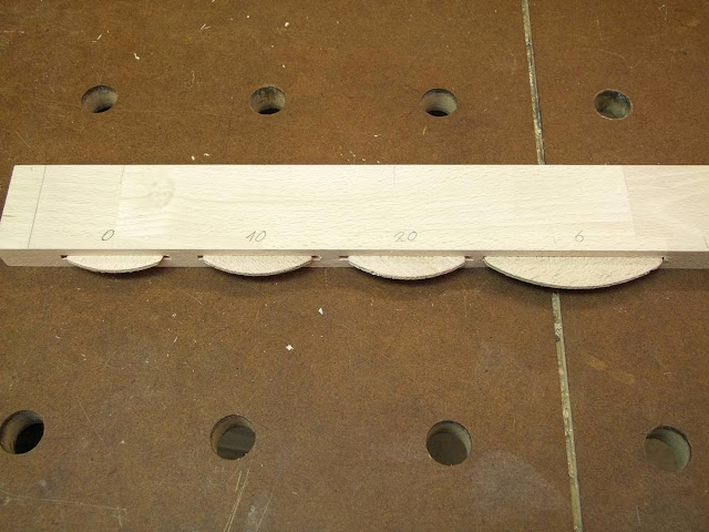

es gibt auch noch die ganz großen, ich glaub lamello max heißen die, da muß man die frästiefe auf max stellen und um 10mm in der breite versetzt nochmal einfräsen. bei breiten rahmen, oder so, sind die ganz praktisch
Das ist die Größe "6"
