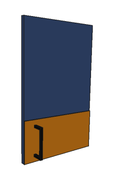

bin grad an der Planung einer neuen Küche und ein Knackpunkt ist das Aussehen der Frontplatten, also der Türen und Blenden. Meine Überlegung war alles einheitlich zu lackieren und im Bereich der Griffe jeweils einen durchgängigen Streifen Birnen- oder Kirschenholz in einer Stärke von etwa 5mm aufzufunieren. Angehängt ein (sehr) grobes CAD-Bild, das gelb-braune wäre das Funier.
Jetzt habe ich gelesen, dass man immer beidseitig funieren muss, damit es keinen Verzug gibt. Funiere ich innen einfach in gleicher Weise auf, hätte ich das Problem, dass die Platten innen nicht mehr glatt sind. Ich könnte das Funier einlassen, was aber mit meinen Möglichkeiten (kleine Oberfräse) sehr aufwendig wäre, besonders, wenn das auch noch beidseitig sein soll.
Wie kritisch wäre ein einseitiges Funieren?
Wie würdet ihr das machen? Gibt es vielleicht eine Materialpaarung, die auch ohne Symmetrie funktionieren würde?
Das Material der Platten muss ich noch auswählen, ich dachte an Multiplex Buche, ich würde eben verwenden, was sich eignet. Genauso mit der Dicke der Platten. Das auffunierte Holz soll eine Breite bis zu 20cm haben, abhängig von den restlichen Maßen.
Danke schonmal!

Wenn einfach nur ein Streifen Furnier aufgeleimt wird, hätte ich Bedenken wegen der Optik, viel mehr aber noch wegen der Haltbarkeit der ungeschützten Furnier-Ränder. Mein Zugang für so ein Vorhaben wäre vermutlich, dass ich das Furnier z. B. durch eine Flächenfräsung einlassen würde, so dass es nicht über die Höhe der restlichen Fläche übersteht, und durch einen umlaufenden Kantenschutz geschützt ist. Alternativ könnte auch ein Furnier in gleicher Stärke auf die restliche Fläche aufgeleimt und lackiert werden.
Wegen Verzug hätte ich keine Bedenken, schließlich ist die restliche Fläche ja lackiert. Apropos: Wenn Du ein professionell aussehendes Ergebnis haben möchtest, nimmst Du Dir möglicherweise ein bisschen viel vor. So etwas ist meines Wissens ohne entsprechend ausgestattetten Lackierraum- oder -kabine schwer zu erreichen.

Ich als Laie stelle mir gerade eher die Frage, warum das Furnier an eine Stelle soll, die von Grund auf einer höheren "Belastung" ausgesetzt ist. Gerade dort sind mehr Finger dran als alles andere.
Wenn da die Oberflächenbehandlung nicht passt, sieht der ganze Spaß nach kurzer Zeit sehr bescheiden aus.

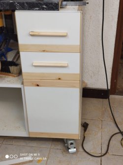

So ähnlich mal vor Jahren gefertigt.
Wir haben es komplett zweiteilig gefertigt. Also oben MDF grundiert, Farblack und einmal Klarlack. Unteres Teil: MDF mit Anleimer versehen auf Untermaß kalibriert, furniert, passend zu dem oberen Teil formatiert. wurde dann grundiert und einmal Klarlack. Beide Teile am Stoß mit A... backenfuge, also ca 2mm gerundet. Verleimt mit Lamellos und dann noch mal angeschliffen und gemeinsam ablackiert.
Grundsätzlich vom Design her, oder von den Details, von der Ausführung?
Bedenken [...] viel mehr aber noch wegen der Haltbarkeit der ungeschützten Furnier-Ränder. Mein Zugang für so ein Vorhaben wäre vermutlich, dass ich das Furnier z. B. durch eine Flächenfräsung einlassen würde,
Das Furnier soll ja mit 5mm recht dick werden. Eine gewisse Abrundung oder Phase wird es schon brauchen. Das Einlassen (auch ohne Rand) hätte den Vorteil, dass ich die Kante ringsrum sauber abrunden könnte. Ich denke, wenn das Furnier an den Rändern sauber verklebt ist und bündig gefräst wird, sollten die Ränder nicht besonders empfindlich sein.
Wie würdest du die Platte ausfräsen? Mit der Oberfräse bahnenweise abfahren?
Mehrere Furnierbahnen spaltfrei aufzuleimen traue ich mir nicht unbedingt zu.
Diffundiert Feuchtigkeit nicht trotzdem durch? Auch wenn es sich dann um viel größere Zeitspannen handelt?
Was das Lackieren anbelangt, würde ich walzen. Das Ergebnis ist nicht perfekt, aber man darf bei näherer Betrachtung auch sehen, dass es nicht aus fertig beschichteter Plattenware aufgebaut ist.
Wenn ich selber lackiere, bekomme ich nicht so eine harte Oberfläche hin, wie bei Industieprodukten. Da würde ich mir um Lack-Beschädigungen im Griffbereich größere Sorgen machen. Das Holz hat ja von Natur aus keine homogene Oberfläche, kleinere Beschädigungen sollten darin untergehen. Und das (Hartholz-) Funier wäre ja so dick, dass man sich nicht "durcharbeiten" kann. Eigentlich wäre mir am liebsten das Funier zu Ölen, da könnte man dann nach ein paar Jahren an den beanspruchten Stellen einfach nachölen. Wahrscheinlich bietet sich ein Klarlack aber eher an, um nicht noch verschiedene Dampfdurchlässigkeiten rein zu bringen. Und ob sich Lack und Öl in direkter Nachbarschaft verdrägt, wäre auch noch eine Frage. Hm..

Was man auch machen kann (das hab ich auch auf Anregung hier aus dem Forum mal gemacht) ist einfach Massivholz an eine Spanplatte anzuleimen. Das ist mitunter weniger Arbeit als immer diese Ausfräsungen zu machen.

Der Holzteil sieht auf der Skizze aus als wäre er nicht breiter als 150 mm. Wenn das Holz trocken ist sehe ich da wenig Probleme dass sich diese doch eher schmale Teil störend Schüsselt.
Ein wenig auf die Jahrringe geachtet; am besten wären stehend Jahresringe, oder man geht direkt auf 3 Schichtplatte. Da sehe ich keine Probleme die Küche auch weiterzuvererben. -> Hält gefühlt ewig.

20cm waren an den Schranktüren angedacht, an den Schubladen nur schmale Streifen. Ich wollte den Holzbereich nicht stückeln, sondern aus einem Stück machen. Die Verleimregeln helfen dann wohl nicht weiter. Das Holz Birne und Kirsche habe ich schon hier, vor 3 Jahren aufsägen lassen. Welches davon es werden soll ist noch nicht raus. Ich habe auch vor das Holz durchgehend über die Front so zusammenzusetzen, wie es auch in der Bohle gewachsen ist. Stehende Jahresringe hab ich auch nicht. Bzw. nur in der einen Bohle in der Mitte.

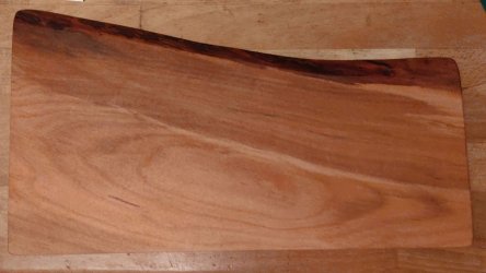

Hier mal ein Bild von meinem Birnenholz. In dem Fall ist es ein Schneidbrett geworden. das Bild ist nicht besonders gut, aber man sieht, dass das Holz sehr lebhaft ist, also in der Fläche eine besondere Wirkung hat.
