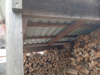

Sparren 6 x 8cm Pfosten 8 x 8cm als Pfetten eine Bohle 4 x 16cm.
Pfosten oben für die Bohle entsprechend ausklinken, so kannst du dir Kopfbänder sparen.
Mein Holzschuppen hat nahezu die gleichen Maße auch mit Blechdach und steht so seit 13 Jahren.
