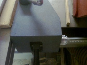

Ich habe sowas ähnliches ( mit Fräse ) jetzt seit 2019 und verhält sich bisher ganz unauffällig. Doch einmal hab Ich den Absaugschlauch im Maschineninneren gewechselt, da er durch war. Das war schon bisschen Sackgang, weil mein neuer Schlauch zu steif war und nicht auf das Viereck wollte. :emoji_slight_smile:

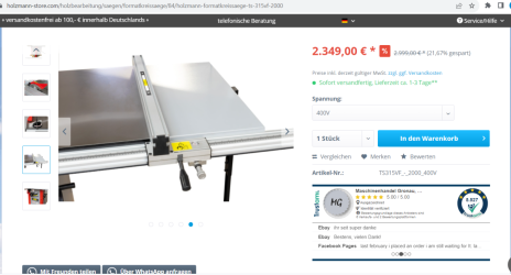

Sorry für die doofe Frage aber was ist der Vorteil von einer Rundstange?
Ein auf einer Rundstange geführter Gusskörper für den Parallelanschlag läuft halt sehr saugend und spielfrei, man kann den Gusskörper mit dem Handballen im 1/10 Bereich nachrücken.
Meine Bernardo hat eine solche Rundstangenführung.
Die von Dir verlinkte Säge hat einen Parallelanschlag aus Alustrangpressprofilen, welcher geklemmt wird, das würde ich für mich schon ausschließen. Man stelle sich nur mal vor man schneidet eine Eichen oder Buchenbohle auf und sie hat soviel Spannung, dass sie auseinandergeht, da drückt es Dir das Alustrangpressprofil in die andere Richtung. :emoji_slight_smile:
Ich habe mal geschaut, auch Bernardo hat dieses Modell im Programm. https://www.bernardo-maschinen.com/..._ghV2gYhlReh-rLWc9m6sQbN0xubNEp4aAhVNEALw_wcB
