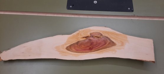

Eine Frage an die Oberflächenprofis: mit welchen Lack oder Öl behandle ich dieses Stück Zwetschge, damit die Farbe am stärksten herauskommt? (das Stück ist für´s Foto versuchsweise angefeuchtet)

Hallo Tom,
leider gibt es da keinen guten Tipp. Das rötlichviolette wird braun werden und der Splint wird nachdunkeln. Ich habe noch nie gehört, das es jemandem gelungen ist, die Farben von frisch geschnittener Pflaume zu konservieren.
