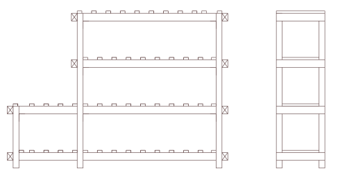

gerne möchte ich einen Regal für unser Gerätehaus im Garten bauen. Etwa 2 m lang, 40 cm tief, 2 m hoch. Der Regal werden wir für die Lagerung Stapelboxen, Werkzeugkisten, Gulaschkessel, etc. nutzen. Schön muss es nicht sein, robust schon.
Der Regal muss freistehend sein (wird natürlich an die Konstruktion des Gerätehauses befestigt, damit es nicht umkippt).
Meine Idee war mit KVH (60x80) die Hauptkonstruktion zu machen, mit Dachlatten (Reste vom Gerätehaus) dann noch die "Flächen" für die Stapelboxen auszuführen. Die Aussteifung solches Regals ist mich aber nicht ganz klar.
Habt ihr ein Beispiel oder grundsätzliche Regeln, die man bei solcher Konstruktion berücksichtigen muss?

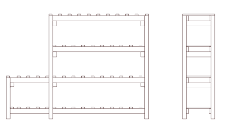

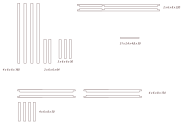

Ivar sieht mir auch nicht sooo stabil (relativ dünne Elemente). Ich habe mir sowas gedacht.
Wäre möglich aus 2 x 5 m (KVH 6x6) und 4 x 5 m (KVH 6x8). Die Dachlatten sowie Schrauben habe ich übrig. Also alles für etwa 70 Euro finde ich okay.

Mach dir mal keine falschen Gedanken, das IVAR ist schon recht stabil. Und sowohl Ivar als auch Schwerlast müssen mit einer Wand verschraubt sein, dann läuft das. Statisch bringst du das nicht zum Einsturz, eher rauschen die die Einlegeböden durch.
8.882
Du möchtest halt die REste verarbeiten. Kommt mir so bekannt vor. Ausklinkungen wurde wahrscheinlich keine machen. Das ganze hat weder in X- noch Y-Richtung Aussteifungen (Diagonalen). Wenn du das gut an der Wand fest machst ist das ok. Würde es nicht direkt an die Wand setzen, sondern ein Klotz zwischen Wand und Regal. Also etwas auf Abstand.

Du wirst dich ärgern wenn du die "Böden" nur mit Latten ausführst. Ständig wirst du etwas haben was da durchfallen wird. Wenn du es selbst machen willst mache es genauso wie Ingo in Beitrag 2 geschrieben hat.

Wie am Anfang geschrieben, ich habe keine Möglichkeit Regal an Wand richtig zu befestigen. Nur wegen Umkippen an vllt. zwei Punkten, aber richtige Befestigung mit Schrauben/Winkeln kann ich nicht machen.

Wegen der Aussteifung hatte ich auch Bedenken, da eine Befestigung an die Wand fehlt.
Vielleicht sowas würde die Situation verbessern, sowas habe ich im Internet gesehen:
