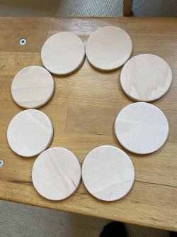

ich möchte gerade für eine Matschküche neue "Knöpfe" für den Herd herstellen. Eigentlich sind es dünne Scheiben von 1-2 cm, der Durchmesser soll irgendwo zwischen 4 und 6 cm liegen. Wie würdet ihr solche Scheiben aus Plattenmaterial herausschneiden? Wenn ich den Kreisschneider oder den Lochkranzbohrer nehme, habe ich ja immer ein Loch in der Mitte durch den Bohrer. Meine Oberfräse kann mit dem mitgelieferten Zirkel nur größere Durchmesser erzeugen.

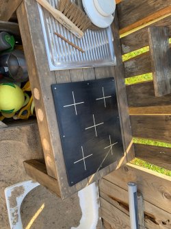

Nachdem die vorherigen von den Eltern gespendeten Platten einfach nur kleine Baumscheiben waren, habe ich vorgestern auch modernisiert :emoji_wink:

Wie baue ich am besten den "Drehmechanismus"? In das Loch der Scheiben die Rundstange einleimen, dann durch das "Montagebrett" stecken und am anderen Ende mit dem Querholzdübel verleimen? Richtig cool wäre natürlich eine rastende Funktion für das Feeling eines echten Drehknopfs.
