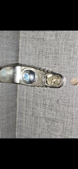

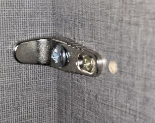

Anbei mal ein Foto vom Problem. Habe bereits mit einem 2mm Bohrer (eigentlich Holzbohrer, sieht aber optisch wie ein Metallbohrer aus). Wenn man Frontal draufschaut, dann ist alles fein. Seitlich sieht man, dass die Folie sich aufstellt (ist nicht ausgebrochen, falls es so wirkt).

Das ist nun einmal so und stört nicht.
Du kannst natürlich das Dekor auf Gewindedurchmesser aufbohren, so 1-2mm tief. Geht aber zu Lasten der Haltbarkeit der Schraube.

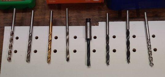

Die Vorschneider an Holzbohrer sorgen für Ausrisse.
Das ist eine sehr allgemein gehaltene Aussage, welche ich so nicht stehen lassen kann.
Wenn man mit zu kleiner Drehzahl bohrt oder den Bohrer viel zu schnell in das Material treibt, dann kann es schon passieren. Wenn die Holzbohrer welche von ganz mieser Qualität sind, dann kann es auch schon zu Ausrissen kommen.
Dass die Aussage keine Allgemeingültigkeit hat zeigt aber schon das Bild oben, da ist doch das eine Loch ohne Ausrisse zu sehen.
Auf dem folgenden Bild sieht man, dass es sogar mit einem Bohrer für Metall gut gehen kann (ganz rechts im Bild).
Bei oben beschriebenem Problem, wenn es etwas schöner aussehen soll, würde ich etwa 2mm tief vorbohren mit Durchmesser etwa 0,2mm oder 0,3mm größer als Kerndurchmesser der Schraube.
Dann ist aber beim Eindrehen der Schraube eines sehr wichtig: man muss mit dem Schraubendreher schon fest die Schraube in das Material rein drücken. Erst nach etwa 3 Gewindegängen im Material würde ich den Druck verringern, ab da sollte das Material nicht mehr hochgedrückt werden könnnen (gilt so bei Spanplatte, im Hartholz bohre ich lieber die ganze Länge mit Kerndurchmesser der Schraube vor).
Bei der Stelle im obersten Bild wird es nicht einfach sein noch fest zu drücken.
