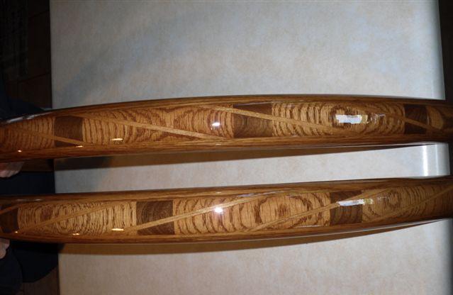

ich plane gerade ein Fahrrad komplett selbst aufzubauen. Dafür würde ich mir gerne auch Schutzbleche aus Holz bauen. Wie zum Beispiel diese oder diese
Meine erste Idee war, sie aus mindestens 3 Funierschichten mit Resorcin-Formaldehydharz in Form zu leimen und anschliessend mit Bootslack zu lackieren. Kriege ich das in beide Richtungen gebogen oder nur in eine?

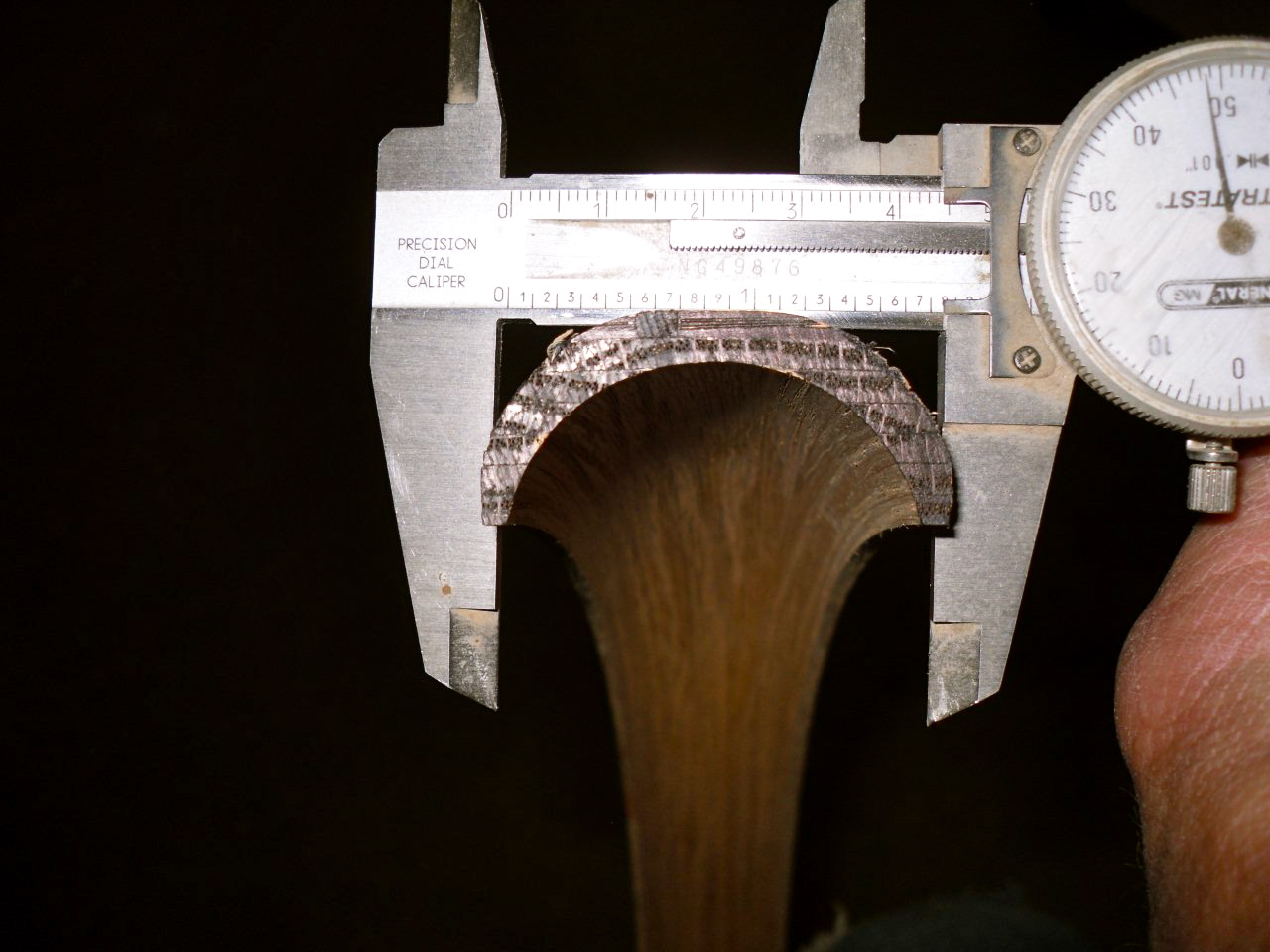

Auf diesem Foto sieht es so aus, als wären die 2 Zentimeter in Form geleimt (entsprechend der Rundung des Rades) und dann außen und innen rund geschliffen. Ist das die bessere Möglichkeit?
