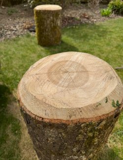

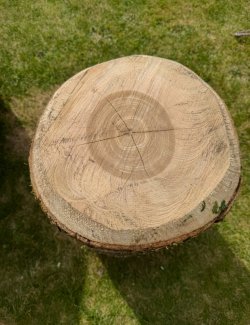

wir haben von einem bekannten Gartenbauer Holzstamm-Hocker geschnitten bekommen. Günstige 22 Euro das Stück. Er sagte allerdings, dass diese irgendwann reißen werden. Obenauf haben diese auch schon Risse. Scheint Fichte zu sein, also nicht das härteste Holz. Kann man die Oberseite irgendwie langlebiger machen oder die Risse mit irgendwas füllen, damit wir ein paar Jahre davon haben? Habt ihr eine Idee?
Danke!

Zur Erklärung. Holz schwindet beim Trocknen am Umfang etwa doppelt so stark, wie in Richtung des Durchmessers. So kommt es zwangsläufig zu Rissen von außen in Richtung Kern.
Wenn du das nicht akzeptieren willst, ist so ein Baumstammhocker nicht das Richtige für dich.

Laqngsam und schonend trocknen, bringt ein klein bisschen was. Hält es aber nicht wirklich auf.
Auch eine Bohrung im Kern vermindert das Aufreißen etwas.

Einfach den Hocker unter Wasser lassen. Das ging z.B. bei Mooreiche mehrere Tausend Jahre. Ist halt in unseren Breitengraden nur für robuste Naturen die Party im Pool zu feiern.
Du kannst auch beide Hirnholzseiten dick einwachsen. Ob sich die Hose im Sommer immer einwandfrei davon löst, kann man nicht garantieren.
SCNR. Das ist ein Standardthema für jeden Holzwurm und Drechsler.
Aber es sitzt sich auf einem gerissenen Klotz genau so gut, also ich würde genau gar nichts machen.

So erwartet man es. Was mich jetzt aber verwundert: Auf den Fotos sieht es so aus, als kämen die Risse von Innen. Kann ich mir jetzt nicht recht erklären...
Meist ist der Stamm in der Mitte trockener, als außen im Bereich der Wachstumsschicht. Auch die Borke bremst erst mal die Trocknung.
Das wird schon noch, Friedrich.
was vielleicht ein Interessanter Aspekt ist: Auch mit den Rissen kann man vermutlich ein Leben lang darauf sitzen. Solche Stämme zerfallen meisstens nicht, auch wenn sie ihre Risse haben. (glaube ich jedenfalls so beobachtet zu haben)
