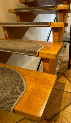

ich möchte gerne meine Holztreppe sanieren und neue Stufen aufbringen.
Die Holzwange ist von 1963 und wurde damals ziemlich massiv gebaut und die Stufen sind mit dicken "Dübeln" aufgesetzt. Das sind aber eher so Gummitürstopper :emoji_slight_smile:
Die Treppen haben 4cm dicke und die neuen sollen auch so sein.
Wie befestige ich denn die Stufen am besten ohne die alten "Dübel" zu verwenden? Reicht es hier mit etwas dickeren Holzdübeln und Holzleim zu arbeiten?
Also pro Seite 2 Dübel.
Ansonsten habe ich Treppendübel von Fischer gefunden, die aber explizit für die Befestigung an Stahltreppen gedacht sind.

Ich hab aktuell leider nur die beiden. Versuche morgen mal eine Stufe rauszumachen, dann sieht man die Wange besser.

Aus welchem Grund möchtest du denn die Stufen erneuern? Hast du darüber nachgedacht, diese abzuhobeln, bzw. abzuschleifen? Ausbau scheint ja zerstörungsfrei zu funktionieren. Teppich runter, durch den dickenhobel (dabei gehen nur wenige 10tel mm verloren), neue Oberfläche drauf.

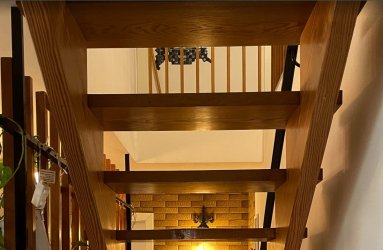

Ok, gar nicht so schlecht.
Wenn das nicht Dein Foto ist, bitte Link einstellen, sonst gibts ein Urheberrechts-Problem.
