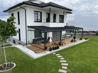

Es kommt halt sehr darauf an, aus welchem Holz mit welcher Oberflächenbehandlung und in welchem Zustand die Terrasse ist.
Unsere Terrasse ist aus Cumaru braun, ist noch ziemlich neu und großteils überdacht, wird jedes Jahr lasiert. Der Schmutz beschränkt sich idR auf Blütenpollen, Staub, Vogelkot und schmutzige Schuhabdrücke. 1-2x pro Jahr spritzen wir die Terrasse mit dem Gartenschlauch und Fächerdüse oder HDR mit fast keinem Druck ab, das Wasser wird dann mit einem großen Gummi-Abzieher abgezogen, damit es schneller und schöner auftrocknet. Sonst werden Steinchen, Blätter u. dgl. regelmäßig mit einem Laubbläser entfernt. Gelegentlich wird die Terrasse mit dem Staubsauger gereinigt und feucht aufgewischt - einfach nur Wasser plus Leifheit Bodenwischer und Wischtuchpresse.

Terrasse Staubsaugen macht da aber eine neue Klasse auf... @MTrp Nix für ungut, jeder so wie er möchte. Hab das nur noch nie gehört, geschweige denn mir vorstellen können :emoji_slight_smile:
Ich habe auch eine überdachte Terasse - und sauge die auch bisweilen (Aber ich gehe auch nicht mit Straßenschuhen in meine Wohnug).
Und natürlich schrubbe ich die einmal im Jahr trotzdem.
Ich frage mich nur jedesmal, welches Reinigungsmittel unbedenklich für den See ist, welcher direkt unter der Terasse liegt

bei dem Bild stellt man sich die Frage mit wieviel und welchem Wasser der Rasen über unseren trockenen Sommer gebracht wird?
Apropos, ja klar neue Holzterrassen sind kaffeebraun.
