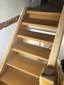

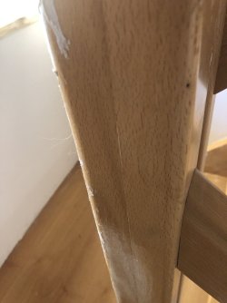

Habe ein Anliegen bzgl meiner Holztreppe. Diese wurde vor zig Jahren mal von einem Schreiner eingebaut. Da mir die Optik keineswegs gefällt möchte ich sie bearbeiten.
Nun stellt sich bei mir die Frage, ob diese einfach nur lackiert ist oder ob eine Art „Folie“ verklebt wurde.
Kann das irgendwer auf einen Blick erkennen?
Dann stellt sich bei mir die Frage, ob ich sie einfach nur anschleifen und im Anschluss streichen soll. Oder hat wer andere Behandlungs- Bearbeitungstipps?
Ganz liebe Grüße
Ps.: bitte nicht wundern, an einigen Stellen ist noch Klebeband zu sehen.

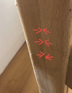

Und was ist das für ein vertikaler Strich auf dem dritten Bild? Denn da sieht es irgendwie geklebt aus?! 62B8ED26-92E1-4093-A849-22E2928842D1.jpeg

Wie würdet ihr denn diese Treppe behandeln / bearbeiten, wenn ein anderer Look her soll?
Ich persönlich finde diesen Lack eben nicht gerade schön.
Zum einen soll die Treppe eine andere Farbe bekommen und eben natürlicher wirken.
Vielleicht habt ihr Tipps, Vorschläge oder Anregungen
9.800
was Du da hast ist der typische Look von natürlicher Buche. Wenn Dir der Lack nicht gefällt, dann kannst Du ihn abschleifen. Das ist eine sehr undankbare Arbeit, denn der Lack ist mit Sicherheit ein besonders abriebbeständiger Treppenlack. Anschließend kannst Du die Treppe ölen, das ändert zwar nicht die Farbe, führt aber zu einer natürlicheren Haptik. Es gibt auch farbige Öle, davon möchte ich abraten, denn es werden Laufspuren entstehen, also Bereiche in denen die Pigmente abgetragen werden. Du kannst auch getönten Lack verwenden. Ich würde nicht versuchen die Treppe zu beizen (färben) denn um ein gutes Ergebnis zu erlangen müsstest Du sehr optimal schleifen und Buche ist ohnehin nicht besonders freundlich zu beizen, weil sie Beize eher ungleichmäßig annimmt. Zuletzt kannst Du die ganze Treppe auch einfach sanft anschleifen und in allen Farben des Regenbogens deckend überlackieren.
Ich bin ja eher faul, solange der Lack nicht beschädigt ist oder die Stufen total verkratzt, würde ich nix machen und mich an die Buche gewöhnen.
9.800
Nachtrag:
Treppenwangen weiß lackieren und Stufen mit Linoleum/Teppich belegen?
2.734
Stufe komplett schleifen und lackieren - nur Fläche oben und Kante vorne ca. 1Std pro Stufe wenn unten + Kante hinten dazu 2-2,5 Std. pro Stufe - pro Wange nochmal 3-4 Std. - Podest 1,5-2 Std. - Geländer dürfte nochmal 1-2 Tage sein - die Körperhaltung ist während der ganzen Zeit nicht gut vorallem Stufen von unten geht in die Arme - würde die Stufen lassen und Wangen und Geländer farbig machen das verändert die Optik schon recht stark - Stufe farbig keine gute Idee da sich an der Kante die Farbe recht schnell ablaufen wird je nach dem ob die Treppe mit Schuhe oder ohne benutzt wird

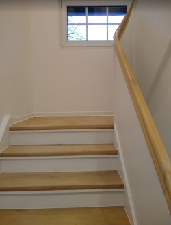

Mit weißen Wangen und Sprossen und Stufen und Handlauf in Buche sieht die schon komplett anders aus.
Einfach mal nach "Treppe weiß Buche" bei der Suchmaschine deiner Wahl eingeben.
Ansonsten mag ich den Kontrast aus Anthrazit und Buche, wie hier zu sehen: https://schreinerei-rolf-schaefer.d...delstahlstaeben-mit-led-lampen-in-wandwangen/
„Treppe weiß Buche“ - habe danach mal gesucht. Sieht seeeehr schön aus und passt absolut in die Einrichtung

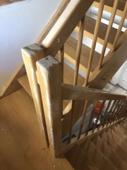

Mit was würdest du denn die Wangen und Sprossen streichen? Zu erst müssen die Teile abgeschliffen werden.
1) Welche Körnung? 120 oder feiner?
2) Und welche Farbe / Material sollte man nehmen?
3) einmaliger oder doppelter Anstrich?
Lieben Gruß!
13.778
höchstens anschleifen. Falls notwendig mit einer milden Verdünnung Fett u.Ä. abwischen.
Ein hochwertiger wasserbasierter weiße Lack, mit einem Schwamm aufgetragen
und die Braut sieht gleich wie neu aus!

Ein Tischler hat bei meiner vorgeschlagen, die erst wieder komplett auseinander zu nehmen und die Teile einzeln zu schleifen.
War mir zuviel, habe nur die Stufen und die Wangen geschliffen und mit Treppenlack wieder versiegelt. Danach graue Teppichteile (so halbrund) als quasi Rutschschutz aufgeklebt.
Meiner Liebsten gefällt es, ich selbst bin nicht ganz zufrieden, da noch Schleif- und Lackierspuren, besonders in den Ecken, erkennbar sind.

Also bei mir war erstmal runterschleifen, angefangen mit 40 er Papier angesagt und dann immer feiner bis 240 er. Die Wangen habe ich nur mit 240er angeschliffen, da die eh deckend lackiert wurden.
Die Stufen sind nicht perfekt geworden, da ich mit dem Pinsel gestrichen habe, aber ich habe kein Gegenlicht, da fällt das nicht weiter auf. Die weißen Flächen am Geländer mit der Schaumrolle, die hat ein schön fein genarbte Struktur bekommen.
Bis jetzt sieht - trotz Kindern - alles noch ganz gut aus, ein paar wenige Kratzer in den Stufen.
