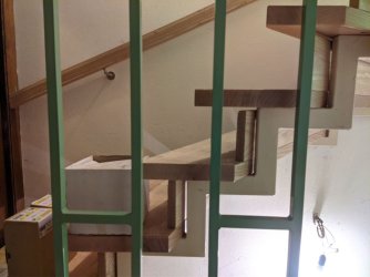

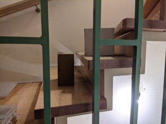

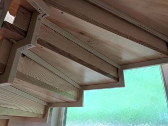

Das verlinkte Bild war nur ein Beispielsbild aus dem Forum. Ich habe gerade die Stiege fotografiert und versuche das hier einzustellen.
die Stufen habe ich vor langer Zeit gemacht, ursprünglich 6 Löcher vom Stahlblauer vorgesehen..
Habe aber nur 4 verwendet.
Bis jetzt, alle Stufen einwandfrei, sogar die Podeste....wobei hier kleine Langlöcher gebohrt wurden...

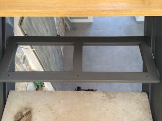

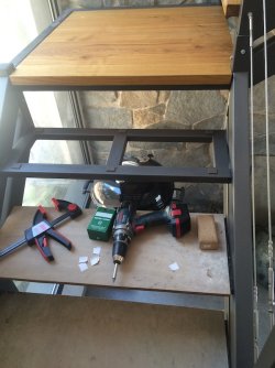

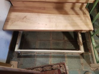

Beim Besichtigung des Arbeitsvorganges bin ich heute noch auf ein Problem gestossen und zwar bei der untersten Stufe. Der Abstand vom Bohrloch zum Fliesenboden beträgt so 4 oder 5 cm, da gibt es keine Möglichkeit zum Vorbohren und auch die Schraube passt nicht rein. Montage von unten also nicht möglich. Nun kleben?
predatorklein
24. März 2007
7.524
heidelberg
Wir haben schon bei vielen Treppen wie diesen die Stufen geschliffen , oft in Häusern , die im Raum HD/MA/LU an die Amerikaner vermietet waren .
Die Befestigung der Stufen mit Schrauben war jahrzehntelang üblich , gerade in ( damals billigeren ) Reihenhäusern .
Bei der Untersten Stufe mit wenig Platz drunter war oft das untere Loch größer gebohrt , sodaß die Schraube schräg angesetzt ins Loch ging .
Festgezogen wurde die Schraube mit einer " Mini-Ratsche " .
Und eine Unterlegscheibe brauchte man auch noch .
Ab und an wurden auch Stockschrauben verwendet und eine Mutter mit Unterlegscheibe verwendet ( Löcher angerissen , vorgebohrt , Stockschraube rein , Stufe aufgesetzt und von unten mit einer Unterlegscheibe und einer Mutter festgeschraubt ) .

Die unterste Stufe ist nun drinnen, Platz war Mangelware aber die Stahlbohrung ein wenig erweitert damit die Schrauben gerade so durchpassen, die Löcher markiert, Stufe raus und vorgebohrt und mit einer Miniratsche mit kleinstmöglichem BIT-Aufsatz wo der Torx dann wenige Millimeter unter den Schrauben noch Platz fand, reingedreht. Der Rest bis ins Dachgeschoß sollte dann einfacher sein. Danke nochmals für alle Antworten.
