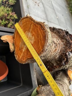

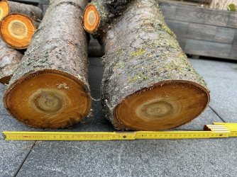

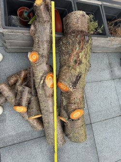

heute wurde ein kleiner Kirschbaum auf meinem Grundstück gefällt. Ich möchte einige Stücke des Stammes trocknen um später damit etwas basteln. Soweit ich weiss, sollte ich das Hirnholz versiegeln und dann einfach draußen liegen lassen. Kann ich dafür OSMO Hirnholz-Wachs verwenden? Ich habe noch Reste davon. Oder ist das eine schlechte Idee?

Was willst Du denn basteln?
Wenn Du den Stamm so trocknen lässt, wird er ziemliche Risse kriegen, egal, ob Du das Ende versiegelst oder nicht. Außerdem ist das Risiko hoch, dass Würmer sich damit beschäftigen.
Gegen die Würmer hilft das Entfernen der Rinde. Wenn Du das Stämmchen im Kern auftrennst, reißt es auch etwas weniger. Rissfrei wird es aber nicht - dafür ist Kirsche zu lebhaft.
Das nur zur Klarstellung, damit Du nachher nicht enttäuscht bist. Das Osmo Wachs kannst Du natürlich nehmen.
