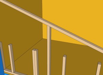

wie verbinde ich am besten ein vertikales KVH-Kantholz 40x60mm mit einem schrägen KVH-Kantholz 40x60mm?
Gibt es dafür spezielle Bauwinkel, soll eine kleine Dachkonstruktion werden, kein Möbelbau?

Wie schräg? Also der Winkel, das Dachgefälle, ca? Gibt es keine Waagrechten? Am besten wäre eine (einfache) Skizze der Gesamtsituation.
Dach „normal“ wäre nämlich: Steher, darauf auf zwei Seiten waagrechte Pfetten, quer dazu die schrägen Sparren.

Hallo, anbei noch ein paar Daten zur besseren Erklärung:
Entstehen soll eine Zwischenwand für einen Abstellraum unter dem Dach, über einem Raum. Die Wand hat keine statischen Aufgaben,
soll nur in sich stabil sein, wird noch zur Aussteifung mit OSB beplankt.
Da die "Decke" und der "Boden" schon da, wird vorfertigen und dann einsetzten, glaube ich schwierig bzw. ungenau.
Daher wollte ich ein Kantholz am Boden fixieren und eins an der Decke, da ist die Schwierigkeit, dass in der Flucht kein Sparen liegt,
ich kann das schräge Kantholz nur in eine dünne OSB-Platte schrauben.
Die vertikalen Hölzer würde ich mit Winkeln an der "Schwelle" fixieren. Auf die Stirnseiten kann ich kein Lochblech oder ähnliches nageln, da kommt das OSB drauf.

da brauchst du keine große Verbindungstechnik. Die Latten stumpf stoßen, ein paar Stichschrauben in die Latten und fertig. An den Lattenenden vorbohren, damit diese nicht aufplatzen. Die Stabilität bringt dann die Beplankung. Auch die obere Latte, nur in OSB geschraubt, geht in Ordnung.
Immer gut, wenn man das Projekt ordentlich beschreibt, dann ist eine sinnvolle Lösung einfacher zu ermitteln.

Da reicht es die Steher zu verschrauben. Die Schrauben schräg durch die steher in die Fuß- und Kopflatte
