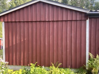

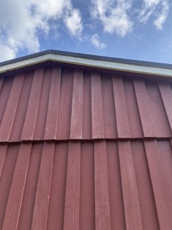

Falls jemand noch eine Idee hat…siehe Bilder. Falls nicht würde ich glaube ich mal damit beginnen die Schrauben zu lösen und mich vorsichtig - dann aber von außen - dran zu wagen. Innen ist rigips …

...ok, keine Blockbohlen. Du wirst nicht umhinkommen, da mal ein bisschen von der Schalung abzunehmen.
Nicht dass darunter am Ende doch noch eine Massivwand zum Vorschein kommt... und die Rigipswand auch nur eine Vorsatzschale ist. :emoji_wink:
