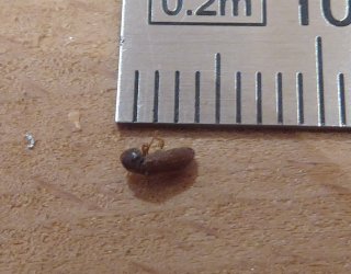

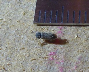

letzten Oktober habe ich Buche / Esche bekommen, wo ein Teil wurmig war.
Die wurmigen Teile habe ich draussen in der Garage gelassen und nur saubere Bretter in den Keller für die Resttrockung getragen.
Dachte ich.
Heute hab ich den Stapel mal umgeräumt und insgesamt dabei 6 tote Käfer gefunden und ich glaube 3 Stellen, wo frisches Mehl lag.
In dem Stapel habe ich 2 Buche und 2 Esche Bretter gefunden, die jeweils 1-3 Löcher haben.
Die sind jetzt in der Werkstatt, morgen schneid ich die Lochstellen mal raus.
Hier die Käferfotos, ich würde sagen, das ist ein gemeiner Nagekäfer (laut Gockel Fotos)
Was mach ich mit dem Rest ? Hier ist beschrieben worden, dass die Larnven / Käfer bei trockenem Holz eh absterben. Erst mal abwarten und den Rest beobachten, oder ?
Alle Käfer lagen irgendwo zwischen den Bretten, es macht nicht den Eindruck dass die noch recht fit waren und wirklich geflogen sind.
Für mich sieht es so aus, als ob das alles dieselbe Sorte ist nur unterschiedlich groß / alt.
Mitglied 30872
Danke für die guten Bilder. Ich weiß zwar nicht, um welche Art es sich handelt, aber es ist kein Gemeiner Nagekäfer, da dieser keulige Fühler besitzt. "Dein" Käfer hat allerdings fächerförmige Fühler, wie wir es vom Maikäfer kennen. Egal, der Schaden ist da. Die Löcher auf den Brettern sind die Ausfluglöcher der fertigen Käfer, der tatsächliche Schaden ist viel größer. Das wird dann so sein, wie beim Nagekäfer. Die fertigen Käfer bohren sich aus, verpaaren sich gleich wieder und die Weibchen legen dann gleich wieder Eier. Die Larven schlüpfen und bohren sich ein. Ob das funktioniert, hängt von der tatsächlichen Holzfeuchte ab. Es kann also sein, dass Dein Holz nun keine lebenden Bewohner mehr hat, nachdem Du es reingeholt hast und das Bohrmehl nicht mehr frisch ist. Kann aber eben auch anders sein.
Ich denke, das Holz baldmöglichst verarbeiten. Dabei siehst Du, was noch geht.
