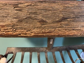

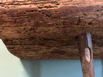

ein befreundeter Tischler hat uns vor einiger Zeit ein kleines Schlüsselboard aus Eiche "gebaut". Jetzt ist mir gerade aufgefallen, dass die Unterseite und die untere Hälfte der Front zerfressen aussieht, sprich vermutlich der Holzwurm unterwegs ist. Ist das wirklich so? Kann man da noch etwas retten oder bleibt uns jetzt nur dem Zerfall zuzuschauen? Der obere Teil des Holzes sieht noch sehr gut aus.

das wird vermutlich so gewollt sein. Hast du Bohrmehl auf dem Fußboden? Ist die Garderobe im bewohnten Haus mit Zentralheizung? Wenn Heizung und kein Bohrmehl, braucht du nichts zu befürchten.

Hallo Johannes,
ja, die Garderobe befindet sich in einem bewohnten Haus mit Zentralheizung. Bohrmehl kann ich keins feststellen. Alte Fotos, die ich gerade wiedergefunden habe, zeigen auch, dass es schon im Dezember 2023 so aussah. Vermutlich ist einem das bisher einfach nicht so ins Auge gesprungen. Ich denke das Thema hat sich dann auch erledigt. Trotzdem Danke fürs "Beruhigen" :emoji_wink:
