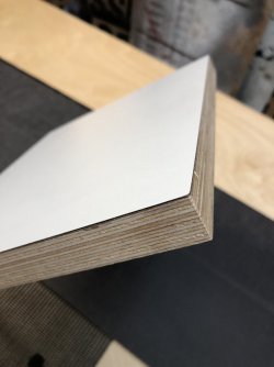

Ich möchte für meine Küche neue Sockelblenden bauen. Die alten sind leider unter der Spülmaschine und Spüle aufgequollen weil natürlich aus Span.
Die neue würde ich aus Siebdruckplatten herstellen und mit 0,8mm HPL bekleben. Ich habe ein Musterstück probiert, erst den Siebdruck angeschliffen und dann mit Kontaktkleber/Sprühdrose beide Seiten vollflächig beschichtet, abtrocknen lassen und verpresst. Das schein sehr gut zu funktionieren. Hat jemand von euch da Langzeiterfahrungen, es wäre ja blöd wenn das nach einiger zeit doch wieder abgeht. Ich denke ich muss auch keinen Gegenzug verleimen weil die Siebdruckplatte eigentlich nicht krumm werden kann.
Würde mich über jedes Feedback freuen

Hi,
ich würde wie Du, die Siebdruckplatte gut anschleifen und mit PU - Leim und feiner Zahnspachtel das HPL aufleimen (Pressen müsstest es halt) Das Anschleifen kannst du dir ersparen wenn du statt Siebdruckplatte einach eine Birke-Multiplexplatte nimmst.
Damit sich nix verzieht sollte beidseitig HPL aufgeleimt werden (oder ein sogenanntes "Gegenzugpapier".
Die Schnittkanten würde ich aber schon mit Lack versiegeln... die MPX Platten ziehen schon auch Wasser.
Harald
Aber viell. funktioniert das ohne Presse wie von dir beschrieben mit dem Sprühkontaktkleber besser!? hab ich aber noch nie gemacht.

PU Leim dehnt sich doch aus, ohne Presse sehr schwierig, ausserdem sind die Sockel z.T. 3m lang! Bei MPX würde ich sogar normalen D3 Holzleim nutzen aber das ist ja nicht ganz so feuchteresistent. Zum Küchenboden kommt auf alle Fälle wieder so ein Bodenprofil. Den Gegenzug würde ich mir gerne ersparen
4.411
3m lang ohne Gegenzug ist Glücksache. Falls du eine krumme Blende gerade montieren kannst geht es. Oft schwindet mit den Jahren HPL minim,
dadurch kann die Blende auch erst viel später krumm werden. Entweder Kontaktkleber oder Weissleim aber den mit aufgelegten Platten und Zwingen pressen.

Ich würde die Blende mit neo Magneten an den Böden der Schränke befestigen, dahinter stehen ja auch noch die Möbelfüße.

statt Siebdruckplatte kannst du auch Fichte Bretter nehmen. Das ist für diesen Zweck genauso geeignet. Wenn du Siebdruck nimmst ist es ratsam die untere Kante mit Weißleim einzustreichen und trocknen zu lassen. Das reduziert die Wasseraufnahme.
Zur Montage würde ich die üblichen Klips bevorzugen.

3m lange Fichtebretter 15cm breit! Die sind ja schon krumm wenn sie in der Werkstatt liegen. Das müsste dann schon stabverleimt sein.
4.411
Nochmal viel Glück, das funktioniert nur solange die Blende gerade bleibt oder die Magnete die Blende gerade zu halten vermögen.

Wir machen die Blenden meist aus Wasserfester Spanplatte HPl belegt.
Die Sockel werden fast immer zum Boden hin absilikoniert.
Diese ganzen Dichtungsprofile unten lassen halt doch Wasser Dreck bis zum Profil...... wird immer dreckig etc.
Am schlimmsten sind die, die unten drüber geschoben werden, ist doch nie 100% dicht.
Mit Silikon kann ich halt auch mal richtig wischen.
Gruß Sebastian

Ich will aber keine ganze Platte kaufen und Span mag ich nicht!
Wenn der Sockel mit Silikon fest ist kommst aber nicht mehr so einfach dahinter.
zB zum Reinigen oder wenn mal etwas dahinter gefallen ist oder die Spülmaschine raus muss.
13.728
Wer billiges Material nimmt erhält entsprechende Ergebnisse!
Massivholz und offenes Plattenmaterial beidseitig beschichten,
Film- und Siebplatten können wasserfrei auch einseitig beschichtet werden.
Kanten unten gegen Feuchtigkeitsaufnahme schützen!

Ich glaube das hat nichts mit billig zu tun, Fichte massiv 3m x 15cm wird fast immer krumm und schüsseln. Das schüsseln lässt sich sicher reduzieren wenn du es direkt nach dem Hobeln und Abrichten von beiden Seiten beschichtest aber ob das gerade bleibt bezweifele ich.

das deckt sich absolut nicht mit meinen Erfahrungen mit Fichte in Möbelbauqualität.

529
