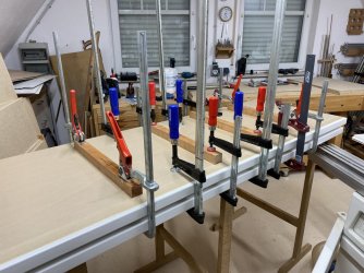

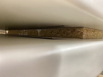

Hier nun die erste Verleimung, das ist nur die Rückwand, hab mir überlegt die auch aus 18mm zum machen. Mit einen normalen Schichtstoff belegt, nicht Hochglanz. Der Hochglanz HPL kommt noch für die Korpusteile.
Der exakte Zuschnitt der Rückwand erfolgt später. Ich war überraschst wie gut und Ausrissfrei meine kleine FKS den Schichtstoff geschnitten hat.
Den Leim habe ich mit einem Zahnspachtel aufgetragen. Da merkt man schnell wann es passt und es geht fix.
Die Holzleisten auf der Platte haben einen leichten Buckel und geben so Druck in die Mitte.
Zum verpressen habe ich Standard Arbeitsplatte verwendet.

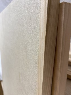

Die anderen Platten für den Korpus haben schon Kirschholz Anleimer, das planfräsen dauerte mal wieder länger wie gedacht.

Brauchst du die Anleimer so dick um nachher ein Profil anzufräsen? Wenn nicht, mach die Anleimer nur so dick wie du sie wirklich dringend brauchst. Wenn die so dick sind, läufst du Gefahr, dass die sich unter dem HPL mit der Zeit abzeichnen. Außerdem ist das planfräsen von 3-4mm Anleimern viel einfacher und fast im vorbeilaufen erledigt.
Noch eine Kleinigkeit... Bei mir hat es sich extrem bewährt das HPL umlaufend über die Trägerplatte stehen zu lassen. Die Gefahr die Pressplatten mit Leim einzusauen ist viel geringer. Ich trag immer den Leim auf einer Seite der Trägerplatte auf, dann leg ich das HPL mit ca. 1cm umlaufend Überstand auf, wende das Paket und trag den Leim auf der anderen Seite der Trägerplatte auf. Dann wieder HPL drauf und ab in die Presse.

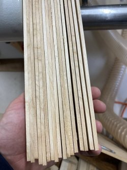

Die Anleimer sind bei ca 8mm, werde die nächsten dünner machen. Muss mal sehen wann der Dickenhobel die Leisten zerhackt, 5mm sollte noch funktionieren.
Das mit dem überstand und dem Leim habe ich schon gemerkt. Ich hab schon geputzt.
Die Spanplatte für die Rückwand war nicht formatiert, das war nur grob zugeschnitten da ich die einpassen muss. Bei den nächsten Pressungen hat das HPL Überstand. :emoji_thumbsup:

Ich hobel mir immer ein breites Brett auf Dicke... 19er Platte = 23mm. Dann richte ich eine Schmalkante sauber ab, schneide auf der Kreissäge am Parallelanschlag den Anleimer (sägekante wird angeleimt) dann wieder ganz dünn über die Abrichte usw...
So kann man auch ganz entspannt 2mm Anleimer herstellen. Geht auch fast schneller als wenn man die dünnen Leisten nochmal durch den Hobel drückt.
Meistens hab ich dann auf der Kreissäge ein 300er Z48 Wz drauf. Die Schnittqualität ist mehr als ausreichend zum anleimen. Es laufen dann natürlich beide Maschinen gleichzeitig.

Das mit den Leisten habe ich gleich mal umgesetzt. 3mm und viel Verschnitt. Ach das umstecken vom Schlauch zwischen ADH und FKS nervt :emoji_confounded:
Mitglied 24010 keks
Oh du musst umstecken... :emoji_astonished: :emoji_poop: Das war bei meiner Empfehlung nicht berücksichtigt.
Ich glaub ich würde den halben mm auf der Abrichte ohne Absaugung machen.
