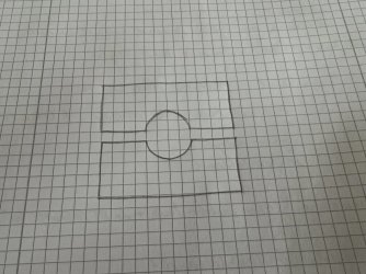

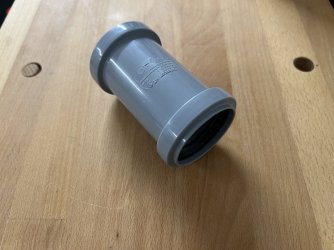

Ich möchte zum Anschließen eines Absaug-Schlauchs solche Überschiebe-Muffen in einer Platte - voraussichtlich 15mm MPX - einlassen und so fixieren, dass es die Belastung durch das laufende Anstecken und Abziehen des Schlauchs gut aushält und im Idealfall auch möglichst wenig herum wackelt:
Die Muffe hat im relevanten Mittelteil einen Außendurchmesser von 54mm. Ich plane mit einem Kreisschneider die Löcher zu schneiden und die Platte dann in der Mitte zu teilen, damit die Muffe eingesetzt werden kann:
Leider bin ich etwas ratlos, wie ich die Muffe mit der Platte am besten verbinde. Wie würdet Ihr das lösen?
Mir fällt nur Kleben ein. Aber mit welchem Klebstoff, damit das auch entsprechend belastbar ist?
Die Dinger sind aus Polypropylen . Da hält eigentlich kein (bekannter) Klebstoff :emoji_cry: . Was funktioniert, ist Aufrauhen des Untergrundes + sorgfältige Entfettung/Primern . Kleben geht mit einem PU-Kleber in Kartuschenform . Gängige Handelsnamen sind Saba ,Sikka.....

Stärkeres Multiplex oder aufdoppeln und die 2 Halbschalen mit Holzschrauben zueinander zusammenschrauben - praktisch wie eine Schelle nur aus Holz. Je nach Bohrdurchmesser mit Gummi oder Tesamoll ausgleichen.
<edit>
Schraube eher mit Rundkopf und Scheibe, damit flächiger und ohne Spaltwirkung.</edit>
Gruß Matze
inselino
15. Januar 2017
1.107
Kleben würde ich da auch nichts. Sondern das ganze mechanisch lösen. Die Innenseite der Halbkreisförmigen ausschnitte Gummieren und durch den Pressdruck das Ding festzuhalten. Vermutlich geht Doppelseitiges Klebeband noch besser als nur Gummi da neben Reibung noch etwas Klebewirkung dazukommt. noch höher ist.
Ich würde es auf jedenfall an einem Probestück probieren. Wenn die Reibung nicht ausreicht ggf. vorher aufdoppeln.
Oh sehe gerade, Helibob war schneller, genauso würde ich es auch machen.

Passendes Loch in die Platte bohren, Muffe überschneiden und auf Plattenstärke kürzen, Muffe durch das Loch in der Platte wieder zusammenfügen und die Schnittkanten mit PVC-Kleber verkleben. So sitzt die Muffe fest in der Platte und kann sich in keine Richtung bewegen.

Warum empfiehlst du einen PVC-Kleber ? Die Muffe ist aus Polypropylen und nach dieser "Verklebung" wird sie sich zeitnah in alle Richtungen bewegen ..... :emoji_thinking: :emoji_cold_sweat:

Weil HT Rohre mit PVC Kleber verklebt werden. Zumindest werden dieser Spezialkleber bei uns in Belgien als PVC-Kleber bezeichnet. Hab selber schon HT Rohre damit verklebt. Die bekommt man an der Klebestelle niemehr auseinander!

Vielen Dank für Eure Antworten, da waren einige sehr hilfreiche Hinweise dabei - insbesondere jener auf die Problematik des Polypropylen! Der Folienflansch wäre sicher eine sehr elegante Lösung, nur habe ich leider schon diverse Materialien für die Lösung mit den Überschiebemuffen besorgt. Ich werde es jetzt folgendermaßen probieren:
  • Die beiden Halbschalen aus MPX mit einem recht knappen Maß zuschneiden, so dass ich durch das miteinander Verschrauben eine gewisse Klemmung der Muffen bekomme.
  • Von oben und unten je eine Schraube durch die Halbschalen in die Muffen drehen, die überstehenden Spitzen innen mit einer Säge und/oder Feile entfernen.
  • Die Muffen vorab aufrauhen, mit einem Primer behandeln und mit dem Produkt „Schweißnaht aus der Flasche“ von HG ergänzend mit den Halbschalen verkleben.
Sollte das dann trotzdem noch immer nicht gut halten, muss ich das Zeug wegwerfen und auf die Lösung mit den Folienflanschen umbauen.

Das ist eine Fallrohr-Muffe 53mm aus PVC, drum kann man die kleben.
Die HT-Muffen des TE sind aus PP - kann man im 1. Beitrag im Bild auch lesen.

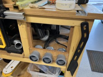

Ein Nachtrag von mir, vielleicht ist es mal für jemanden hilfreich: Ich habe dieses kleine Projekt mittlerweile umgesetzt und erfreulicherweise konnte ich mir das mit dem Primer und Kleber sogar komplett sparen. Je eine kleine Senkkopf-Schraube von oben und unten in die Muffe und zwei Linsenkopf-Schrauben mit eingelassenen Köpfen von unten, welche die beiden Halbschalen wie eine Schelle zusammenziehen - hält bombenfest und ohne jedes Wackeln!
Vielen Dank noch mal an alle für die hilfreichen Inputs!
