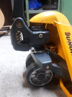

Ich werd's auch erstmal so probieren, ich wart auch noch die Unterlagen zu dem Teil ab, hab noch gar nicht richtig gesehen wo man da den ölstand nachschaut
esel
22. November 2011
230
Pforzheim
Hab jetzt den Hubwagen demontiert (was übrigens super leicht ging. Sehr gutes Design!)
Mit zerlegtem Hubaggregat war ich heute früh beim Werkstattmeister von Jungheinrich an der Werkbank und hab mir zeigen lassen wie grobschlächtig man da rangehen kann xD bin bei so unbekannten Terrain doch viel zu zaghaft :emoji_wink:
Hat jedenfalls eine Dichtung komplett zerbröselt, die wird dann ausgetauscht und dann weitersehen
