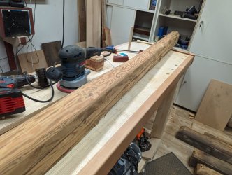

eine bekannte hat bei einem Stadl - Abriss alte Holzpfosten ergattert. diese Pfosten sollen jetzt geteilt werden der hochkant an die wand geschraubt werden, um ein paar Haken für Jacken zu bekommen.
da der 100 jährige dreck dann etwas gar zu rustikal war, musste die drahtbürste und die schleifmaschine ran um das gröbste abzubekommen. Die frage is jetzt ob und wie ma das ding finishen soll. das ziel wäre, dass es zumindest ein wenig gegen feuchte widerstandsfähig wird (ohne alle möglichn fleckn zu bekommen) und im IDEALFALL auch etwas gegen absplittern schützt.
das einzige was mir einfällt wäre, mit nem pinsel epoxy aufzupinseln? Oder es einfach bleiben zu lassen... Der Farbton soll sich nicht mehr zu stark ändern, der gefällt schon so wie er ist.
Sonstige ideen?
Danke!
