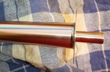

...so, erster Teil. Ich hab' mal zwei schnelle Handybilder gemacht.
Meine Valinch ist fertig. Bilder vom Arbeiten selbst habe ich nicht gemacht, dazu hätte mir der Herr eine dritte Hand spendieren müssen.

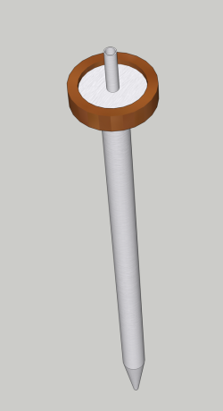

Beim Griff habe ich noch einmal völlig umgedacht. Vor allem auch, weil das Stückchen 28er Ehda-Rohr nur etwa 55 Zentimeter lang ist, man mit dem Ding aber im liegenden Fass eigentlich ja bis fast auf den Grund kommen sollte. Aber die nächsten Jahre wird mein Kumpel wohl kaum einen Whisky so lange im Fass liegen lassen, dass die Engel sich derart bedienen, dass er wirklich bis auf den Boden muss, um eine Probe zu ziehen...:emoji_wink:

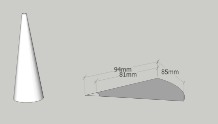

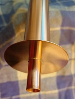

Meine erste schnelle Abwicklung, an die ich mich so halbwegs gehalten habe. Die Tülle ist aus 0,8mm Blech. Ich weiß, Metaller nennen das noch Folie...:emoji_wink:
Ohne passendes Werkzeug, nur mit den dicken Daumen und einem schnell gedrechselten Kegel muss man eben Kompromisse mit sich selbst machen.
Die Löterei ist ein bisschen nervend. Normalerweise hätte ich das hart gelötet mit hoch silberhaltigem Lot. Leider habe ich meinen Mikrobrenner irgendwann mal verborgt und nie wieder gesehen. Außerdem: Bei nur 0,8mm Stärke hätte ich auch erst experimentieren müssen... und hätte wahrscheinlich dennoch eher Löcher fabriziert als eine ordenliche Verlötung. Und da der Whisky eh immer nur Sekunden im Rohr ist, habe ich dann kurzentschlossen entschieden, dass ich einfach alles weichlöte, nur mit Propan und ohne Sauerstoff.
Am oberen Ende ist ein Stück 12er Rohr in eine Ronde eingelötet, die wiederum ist auf das 28er Rohr gelötet. Obwohl ich das Rohrende noch einmal auf der Drechselbank abgedreht habe, sind dass nicht superhundertprozentig 90 Grad geworden. Mein Trost: Der gute Wille zählt. Und es ist ja auch ein Gebrauchsgegenstand.
Das ganze Konstrukt habe ich dann durch den vorbereiteten Griff gesteckt und Griff und Ronde mit PU verleimt. Nachdem der ausgehärtet war: umgedreht und den Zwischenraum zwischen Rohr und Griff mit Uhu Endfest aufgefüllt. Für alles mögliche habe ich etliche schnelle "Jigs" gebaut, die ich Euch erspare...:emoji_wink:
Heute früh kurz die Panik: Das Klebeband, mit dem ich vorm Epoxyeinspritzen den schon geschliffenen, mehrfach mit Tungöl und am Ende mit Carnaubawachs polierten Griff geschützt hatte, hinterließ eckelige Kleberrückstände.
Ich hatte schon die Acetonflasche in der Hand, hab's dann aber doch erst einmal mit etwas Citrusterpene versucht. Ging wunderbar... und riecht auch deutlich besser als Aceton...:emoji_wink:
Eine Anmerkung noch: Ohne Drechsel- oder Drehbank möchte ich so etwas nicht machen müssen. Ich hab' den Kram bis Korn 5000 geschliffen (hab' mir mit dem Rohr slebst allerdings nicht so viel Mühe gegeben, wie beim zweiten Teil...), danach noch einmal mit feiner Lackschleifpaste behandelt und immer ordentlich Festerputzmittel aufgesprüht.

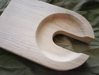

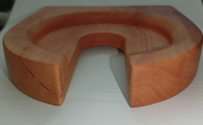

...während ich so geduldig wie sehnsüchtig darauf warte, dass @benben an der Blockband aktiv wurde:emoji_wink:, habe ich mal ein Probestück für die Halterung selbst gemacht, um zu sehen, ob mir das von der Form halbwegs gefällt. *
Könnte ein Stück Birne gewesen sein. Die richtige will ich natürlich aus einem Stückchen vom Zwieselbrettchen machen.
* Edit: Tut sie nicht, ist mir mit dem Halbkreis vorn zu "brav"...:emoji_wink:

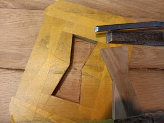

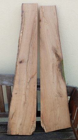

Als Holz für die Wandhalterung wollte ich - logisch, geht ja um Whisky - Eiche und hatte mir außerdem ein Stück mit einem Zwiesel eingebildet. Schlecht wieder aus dem Kopf zu kriegen, was sich da erst einmal eingenistet hat.
Schwieriges Unterfangen, weil solche Stücke - zudem auch noch gewünscht möglichst rustikal - landen nicht im normalen Holzhandel, sondern bleiben heutzutage im Wald oder landen im Schredder.
Bei @benben fand sich glücklicherweise nicht nur das Gesuchte Stück Holz, sondern mit ihm auch ein netter Forist, der das Hölzchen auf die Blockbandsäge legte (Bin mir nicht sicher... Wahrscheinlich: "legen ließ") und mir eines der Brettchen zuschickte.

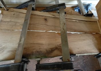

Hier angekommen, hab' ich das Brett aufgetrennt, ein erstes Mal über die Abrichte geschoben und dann erst einmal ein paar Wochen im Wohnzimmer nachtrocknen lassen.
Vorsichtshalber habe ich ein großes Stück Packpapier untergelegt und ab und an nach Holzmehlhäufchen geschaut.
Aber: Alles gut, keine Untermieter. Die Firma Knapp liefert natürlich nur allerbeste wurmfreie Ware... :emoji_wink:
Nach ein paar Wochen siegte die Ungeduld. Die beiden Brettchen wurden gefügt, gehobelt und verleimt.

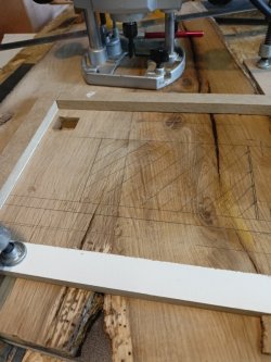

Aus einem Reststück habe ich die obere Halterung gebaut, die mittlerweile - kräftig gebürstet - auch einen deutlich rustikalerern Auftritt hat. Muss ja schließlich zum unteren Halter passen... der strenggenommen nix hält, sondern nur dafür sorgt, dass kein Getier durch die untere Öffnung ins Rohr kriecht. :emoji_wink:

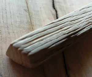

Nach dem Verleimen... wenig (und eher lustlos von Hand :emoji_wink:) hobeln, etwas schleifen, ein bisschen engagierter bürsten, nochmal Schleifen. Danach ein wenig meditativ fräsen und stemmen.
So, inzwischen ist der ganze Kram fertig. Die Schwalben sind eingeleimt, auf der Rückseite sind zwei Schrankaufhänger eingefräst, die ganze Halterung ist einige Male mit einem Tungöllack behandelt, das Kupferschild mit dem lasergravierten Logo ist eingesetzt... und auch der Verpackungskarton ist fertig "gebaut", rustikal "tapeziert" und geschenkfertig "dekoriert".

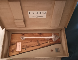

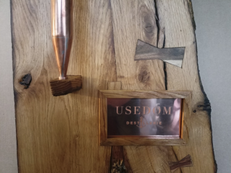

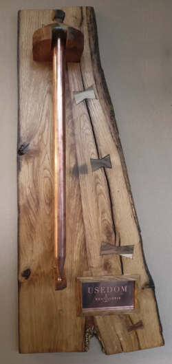

So, letzter Akt.
Morgen Abend ist Übergabe, wenn der Gott des deutschen Autobahnstaus so will.
Das ist der fertige Wandhalter aus dem Zwieselbrettchen alter Eiche von @benben.
Die Schwalben sind ein bisschen Nuss, wie der Griff an der kleinen kupfernen "Pipette".
Das Schildchen habe ich lasern lassen. Upps, was ist das für'n Flicken? Ja, ich war meditativ versunken beim Fräsen und bin etwas übers Ziel hinausgeschossen. Die Wahrheit ist: Ich hatte mir ein Rähmchen aus MDF mit doppelseitigem Klebeband für den Kopierring aufgeklebt. Das Klebeband hat versagt. Oder doch ich. Egal. Irgendwas ist halt immer. :emoji_wink:

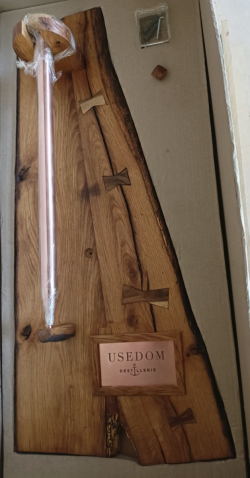

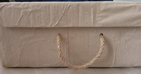

Geschenkverpackung hieß: Karton mit Skalpell und viel Heißkleber selber basteln. Man beachte bitte die liebevollst passgenau geschnittene Kartoneinlage aus mehreren Lagen Wellpappe. :emoji_wink:

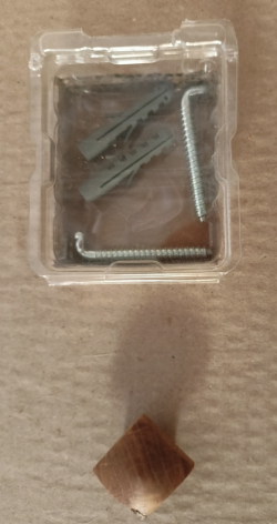

Zubehör Ikealike befestigt.
Übrigens: Bohrschablone zur senkrechten Ausrichtung wird natürlich auch mit geliefert.
Nur auf eine Montageanleitung habe ich verzichtet.
Ich denke, ich nagel das Ding sowieso gleich selbst an die Wand.

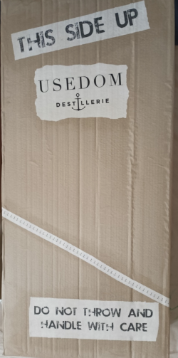

Den Karton habe ich innen und außen großzügig rustikal mit Packpapier "tapeziert".
Und die Langeweile beim Drücken vor den eigentlich wichtigeren Aufgaben trieb mich dazu, dem Ding auch noch ein paar Griffe zu spendieren.
Und so liegt mein Mitbringsel friedlich in seinem "Pappsarg", bis es morgen hoffentlich für Freude sorgt.
PS: Die Frischhaltefolie sorgt hoffentlich dafür, dass ich morgen nicht nochmal putzen & polieren muss.
