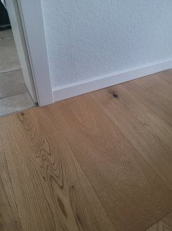

HAlso, habe bis vorletzte Woche noch Fußleisten angebracht. Altbau saniert, auch Türen neu. Haben 58mm Massivleiste weiß lackiert (passen am besten zu unseren Zargen), die lassen sich besser sägen und bei Bedarf auch mit Stechbeitel oder Hobel etwas anpassen. Auch freie Enden können selber lackiert werden.
Habe das erstmal Leisten geklebt, ging wirklich . Der Kleber ist von Bostik, der hat eine Haftung, wahnsinn. Und vielleicht sogar billiger als Clips
Hoffe es hilft...
