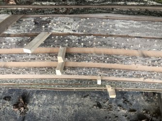

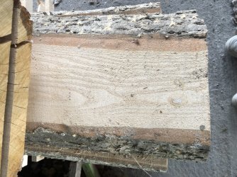

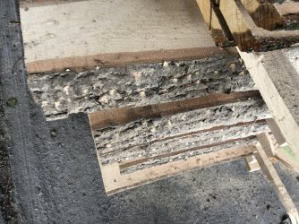

Hallo Woodworkers,
Bei mir ist der Wurm drin.
In der Esche, aber auch nur in der Eschen Rinde. Habe gleich daneben Eiche und Kastanie liegen, da ist nichts zu sehen. Die Rinde von der Esche hingegen ist komplett voll mit kleinen Spänehaufen.
Habt ihr Erfahrungen damit?
Sollte ich das Zeug so schnell wie möglich trocknen lassen?
Ich würde die Rinde ja am liebsten gleich beim Sägen mit abnehmen. Wie macht ihr das immer? Schneidet ihr einen Block und nehmt den vielen Verschnitt in Kauf, oder habt ihr andere gute Methoden? Habe mal gesehen, dass mit Wasserdruck entrindet wurde. Funktioniert das gut bei euch?
Bin dankbar für jeden Tipp, mit der Hoffnung selbst einmal gute Tipps geben zu können.
Vg vom Neuling am Sägewerk

also ich habe gelernt, das bei Esche die Rinde gleich nach dem Fällen runter soll. Okay eventuell besser gleich nach dem Rücken, aber dann sollte das auch zeitnah passieren.
4.672
Ich habe meine letzte eingeschnittene Esche nach dem Aufschneiden (vorher hatte ich keinen Zugriff darauf) komplett entrindet.
Frag mich nochmal in 2 Jahren, ob das eine gute oder ausreichende Idee war.
6.384
66
um das nochmal zu präzisieren, es sollte die Borke und das Kambrium entfernt werden. Das Kambrium ist die Wachstumsschicht zwischen Splint und Borke und voll von leckeren Nährstoffen für Insekten und Pilze.
7.468
Einmal umschichten, und dabei gleich die Rinde großzügig runter. Mit der Handkreissäge kann man auch Kurven sägen. Und beim neu stapeln drauf achten dass die Lagerhölzer senkrecht immer sauber in einer Reihe liegen. Das verhindert dass sich das Holz krumm liegt.
