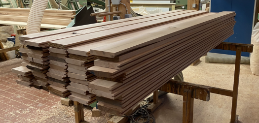

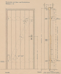

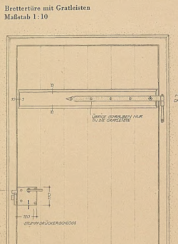

die Türen sollten in Form von Bretttüren (Z-Form) gebaut werden und auf massiven Zargen hängen. Sie sollten insgesamt rustikales Charakter haben aber trotzdem nicht wie reine Stalltür aussehen. Ich suche dazu passende Beschläge.
Herausforderungen​

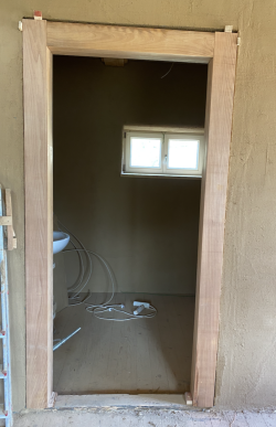

Die Zargen sind nicht gerade bzw. können oben und unten unterschiedliche Maßen haben. Es kann ggf. bis paar mm Abweichung geben. Das bedeutet, dass wenn man ein Richtschall in Wasser dran legt kann es nicht vollständig an der Kante liegen. Dies war zwar nicht geplant aber das Holz war eben nur so wie es war. Dies stört mir gar nicht. Ganz in Gegenteil es hat sein Charme. Die Breite und Höhe ist üblich also ca. 90x210cm.
An der Türkante zu den Zargen sollte ein Falz (ca. 10mm breit und 6-7mm tiefen) noch gefräst werden, damit die Türen etwas in die Zargen verschwinden können.

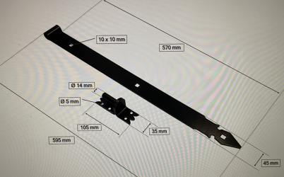

Die angedachte Beschläge (s. Bilder) werden der Idee entsprechen aber haben sehr großen Nachteil. Sie lassen sich nicht nachjustieren und bei den "krummen" Zargen ist es leider zwingend.
Die Bretter sind aus Buchenholz: 23mm stark und ca. 14cm breit mit Nut und Feder. Dazu kommen etwas stärkere Querbretter (für das Z) deren Maße ich aber gerade nicht mehr zur Hand habe. Da es Vollholz ist, ist das Gewicht recht groß. Ich schätze ca. 30-40kg pro Tür.

Kennt jemand solche Art von rustikalen Beschlägen, die man (mind. in der Tiefe) nachjustieren kann?

diesen Seite kenne ich nicht aber da sehe ich nur ganz "normale" Bänder und Kloben. Diese Kloben werden normal geschraubt, was die Einstellungsmöglichkeiten stark einschränkt. Eine Umdrehung kann bei solche Gewinde schnell 2 oder mehr mm sein :/
Ich denke, dass es eher eine Mischung aus alten Band und etwas "neumodischen Kloben" sein muss.
