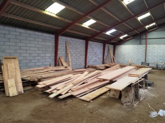

ich wurde eingeladen, einen einwöchigen Kurs zum Möbelbau mit Handwerkzeugen für Anfänger/innen (ca. 6 Personen) zu geben. Das Grundprinzip des Kurses wäre, dass wir gemeinschaftlich an einem oder mehreren Stücken arbeiten und die Verbindungen möglichst nur aus den vorhandenen Ressourcen (Holz) bestehen. Das heisst, dass jede/r Teilnehmer/in an Einzelteilen eines Möbelstücks arbeitet, die wir dann gemeinsam zusammenfügen. Im Falle eines Tisches hieße das, dass Beine, Zarge und Platte je von einzelnen Personen gearbeitet werden und dann gemeinsam — in Absprache miteinander — zusammengefügt werden. Jetzt ist Möbelbau mit Handwerkzeug nicht unbedingt einfach, aber das Ergebnis muss nicht perfekt und kann durchaus experimentell sein; es geht mehr um die Erfahrungen, gemeinsam mit der Hand aus Vorhandenem zu produzieren.
Jetzt frage ich mich nach grundsäztlichen Bauweisen oder bestimmten Möbelstücken, die sich für diesen Kurs anbieten könnten. Hättet ihr hierzu Ideen?
Im Folgenden sind die Eckpunkte:
– Die vorhandenen Werkzeuge sind Holzhobel, Stemmeisen, verschiedene Sägen und Werkbank. Um das Schärfen der Eisen kümmere ich mich.
– Als Holz sind massenhaft Bretter von Douglasie vorhanden; der Kursort gehört einem Produzenten von Massivholzböden, wir können deren ausrangiertes Material nutzen.
– Für die Verbindungen fände ich es interessant, nur Holz zu nutzen. Also einfachere Verbindungen, die auch ein gröberes Arbeiten erlauben würden; evtl. durch Holznägel und -riegel befestigt.
– Der Kursort ist eine alte Farm und das/die Möbel sollten dort in Zukunft genutzt werden können. Es steht uns frei, welche Möbelstücke es sein könnten. Mir kommen hauptsächlich Tisch, Bank und/oder Regal in den Sinn.

Der Ulmer Hocker wäre eine interessante Idee. Wie beschrieben, ist es ausrangiertes Material einer Firma, die Massivholzböden baut (s. Bild, wobei wohl wesentlich mehr Holz als zu sehen vorrätig ist). D.h. ein Brettbau, wie beim Ulmer Hocker, könnte sich anbieten. Allerdings ist eine Grundidee auch, dass in der Gruppe zusammen an Stücken gearbeitet wird und beim Hocker bietet sich eher eine Einzelarbeit an. Ich werde den Hocker im Hinterkopf behalten.

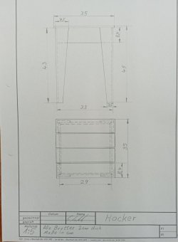

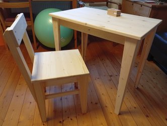

ich denke da an Stuhl, Hocker, Bank, Tisch, Hochtisch, Barhocker, also ein ganzes Ensemble von Möbeln, alles in einer bewährten, einfachen, aber ansprechenden Bauform mit Winkelbeinen zusammenpassend. Ausgangsmaterial Bretter mit 20mm Dicke.
Danke für die Pläne, die gefallen mir gut und sie könntenn evtl. genagelt auch funktionieren.

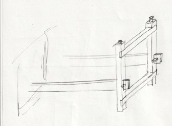

Danke für die Tischidee, die, auch zusammen mit den Bänken, nach einem sehr passenden Projekt und zu fünft in ca. fünf Tagen könnte das meiner Meinung nach gehen. Kann ich mir das wie in der beigefügten Skizze vorstellen? Hier wären es zwei überblattete Rahmen mit je zwei Beinen, die miteinander durch zwei Längsbalken mit verkeilten Zapfenschlössern miteinander verbunden sind. Die Tischplatte — mehr oder wohl weniger plan — liegt dann auf Dübeln auf.

So in der Art ja… der Weg soll ja das Ziel sein und dort ist es sehr schön.
So wie auf deiner Skizze kann man an dem Tisch nicht sitzen. Das ist ein Unterbau für eine Werkbank.

Mein Gedanke war, dass eine Tischplatte in ihrer Breite weit genug hervorragt, um trotz der Längsverbinder am Tisch sitzen zu können. Die Kreuzverbindung von @flüsterholz löst das Sitzproblem "elegant".
