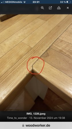

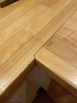

Ich hab vor einiger Zeit hier :emoji_wink: diesen Trick aufgeschnappt:
„Dieser in 45 Grad auslaufende Knick“ in der Fräsung bzw in der Sägelinie ist ja nur deshalb nötig, weil beide Platten vorn die abgerundete Kante haben. Wenn möglich, könnte man auch die nicht abgerundeten Kanten nach vorn nehmen und so die Platten mit einem einfachen geraden Schnitt stumpf aneinander stoßen. Die Rundung der Kante wird dann nach dem Zusammenbau gefräst.
Ich hoffe, ich durfte die Stelle in Deinem Foto @Time_to_wonder markieren. Wenn nicht, bitte schimpfen. Dann suche ich einen link für ein ähnliches Bild.
