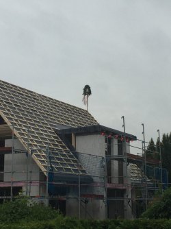

Dein Haus ist doch recht neu, schau doch mal in die Baupläne, da sind die Balken verzeichnet,
Möglicherweise hast du Bilder von Rohbauzustand.

Also die Richtung wie die Sparren laufen habe ich aus meiner Sicht: Parallel zur Traufkante...
Es ist echt amüsant:
Ich habe in vier Ausfertigungen die "Ausfachung Dusche" mit genauer Bemaßung, aber zum Dachstuhl etc. keine Dokumente.
Gleiches gilt für Fotos und Videos: Zig Bilder und Videos wie die Jungs da aktiv sind, aber kein einziges Bild vom Flachdach.

Ich kann mich irren, aber auf dem (stark vergrößerten) Foto sieht es so aus, als sehe man (auf) die Stirnflächen der Sparren, und zwar als (unscharf-verwaschene) hellgraue Flecken, über dem linken Fenster, insgesamt drei Stück. Damit ist es vielleicht möglich, die Gesamtzahl und den Abstand der Sparren zu berechnen?

Stimmt, da ist was. Das passt aber nicht zu der Bauzeichnung. Ich glaube die sind da stumpf vor den letzten Sparren geschraubt.

Die Sparren verlaufen definitiv längs und enden an der Traufe, siehe rote Pfeile IMG_1638.jpeg

hm, das würde aber nicht zum Bauplan passen.
