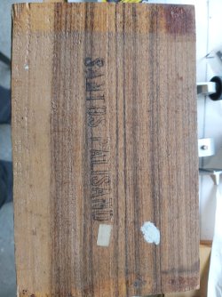

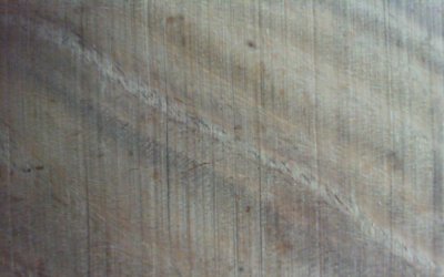

Ist das Nussbaum?
bugme1
6. Juli 2011
73
Sehr schwer und ungerade gesägt, franzt beim schnitzen aus. Vermutlich für Messergriffe o.ä.? Bildausschnitt ca. 3,5cm hoch. Makro

Hallo bugme1 ,​
das ist sicher Exotenholz und kein einheimischer Nußbaum . Man sieht da für Exoten typischen sehr ausgeprägten Wechseldrehwuchs und das erklärt auch das Ausbrechen beim Schnitzen .
Andreas
PS.: Amazakoue könnte ich mir auch vorstellen .

wenn ich ein stück nass mache dann hat es einen nelkenartigen Geruch. Dichte ist ca. 1,35g/cm³.
https://commons.wikimedia.org/wiki/...e#/media/File:Rio-Palisander,_dunkel_Holz.JPG
* Es könnte wirklich Palisander sein. Aber ich denke das kann nur jemand erkennen der die genauen Holzstrukturen kennt.
* Wegen den Nelkengeruch könnte es auch Kirsche sein. Es richt auch wirklich fruchtig an Kirscharoma erinnernd.
* https://www.oxtation.com/products/quebracho-hardest-ever-wood-blank47
Danke für die Vorschläge, hat schon sehr geholfen.
Bin dadurch auf die Abholzung des Regenwalds gestoßen, ist wirklich eine Schweinerei, kann man nur hoffen dass die Hölzer Harze und Terpene ausgasen die krebserregend sind, damit die Käufer die Finger davon lassen.

Hirnholz sollte näheren Aufschluss geben können.
Ich würde noch Echtes Pockholz oder Bulnesisches Pockholz in Betracht ziehen.
Gruß, David
Herr Dalbergia
3. Juli 2010
1.581
Bei einer Dichte von 1350 kg pro Kubikmeter wird die Luft schon recht dünn.
Pockholz, ja….gäbe da noch so ein paar Kandidaten
Wie wurde die Dichte ermittelt?
Und ein paar ordentliche Fotos würden SEHR helfen….

Ich hab das Teil auf die Küchenwaage gelegt und mit dem Maßband vermessen, dann die Dichte ausgerechnet. Leider hab ich keine weiteren Bilder und das Muster ist schon wieder weg. Danke für die Anregungen, hat sehr geholfen. Das eine Bild ist mit Babyöl eingerieben, das andre trocken.

Zur Berechnung der Dichte muss auch die Feuchtigkeit gemessen werden und dann auf den Vergleichswert oder Darrdichte runtergerechnet werden.

Also die Fotos sind ja wirklich nicht sehr aussagekräftig, aber wenn ich tippen müsste, in Kombination mit der hohen Dichte, wäre ich bei einer Art der Gattung Eukalyptus.
