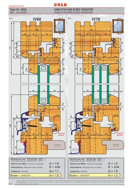

Hi,
ich habe meine drei Fenster fast fertig, Glasleisten zuschneiden und Farbe drauf...
Eine Sache ist mir nicht klar: Wie erfolgt die Glasfalzbelüftung bei Verglasung im Blendrahmen? Bei Flügel ist klar, unten entwässert man in das Aluprofil. Bei FFB würde ich unten in den Fensterbankanschluß , sodass es auf die Fensterbank geht, entwässern. Oben einfach 90° in die Montagefuge?
Danke und Gruß
Roland

Servus entwässerung immer nach unten aussen Entlüftung erfolgt im fensterstock in der Montage fuge. Wichtig die Luft im glasfalzbereich meist sind das 4mm bevor der glasleistenrahmen eingesetzt wird glasleisten Füller verwenden damit das fenster aufjedenfall nach innen dicht ist. Aber IV 68 ist nicht mehr Zeit gemäß.

Äh Festverglasung Holzfenster? Was willste da entwässern? Scheibe wird zum Blendrahmen mit Silikon verfugt. Unten normal mit Fensterbankanschluss außen.
Wichtig ist die unteren Rahmenecken auch mit Silikon abfugen.
Anders sieht es bei Trockenverglasungen aus, aber das machste ja hoffentlich nicht bei Holzfenstern.

@Snuppi , aber wo bleibt eventuelles Kondenswasser der kalten Isoglas-Kante? Eine Glasfalzbelüftung erscheint mir auch bei einer Festverglasung sinnvoll.

Im Falz muss doch immer diese zusätzliche Nut zur Entlüftung des Glasfalzes gemacht werden. War in irgendeinem Dds drin . Ein Fehlen der Nut ist ein fachliche Mangel. War mal ein Gutachterartikel. Im Flügel tropft das Wasser dann in die Schiene, bei der Festverglasung dann irgendwo unterschiedliche Fenster oder wird wie bei meinen Löchern durch Luftaustausch entsorgt. Für Schnitte von Iv 68 etc bei Goldtools gucken.

Aber dafür hat die Scheibe ja umlaufend 4 mm Luft. Früher hat man den Glasfalz mal mit Kitt ausfüllen müssen bis man drauf kam, dass es nicht gut ist weil das Kondenswasser nicht abtrocknen kann. Lieber im Falz ein großen Glaseinstand machen gegen weniger Tauwasserbildung. Bei der Nut meiner Meinung nach sammelt sich das Wasser gesammelt auf kleiner Stelle und fault da schneller. Ich habe seit 26 Jahren noch kein Problem mit selbstgebauten Festverglasungen gehabt. Ich sehe nur immer die Kaputten Fenster von "namhaften Herstellern" die dann doch nicht wirklich toll sind. Meine Meinung

Eine Festverglasung ist ja im Prinzip ein ungefälzter Flügel und da entstehen beim Schlitzen kleine Öffnungen im Eckverband. https://img.yumpu.com/21492026/1/500x640/iv68-iv78-iv88-euro-fenster.jpg
Beim Fensterflügel kann es dann über diese Öffnungen zirkulieren, bei einer Festverglasung werden sie in der Regel zugeschäumt, mit der Dampfsperre verklebt oder Keile verdecken die Löcher. :emoji_thinking:
Dürfte bei einem eingeputzten Rahmen nicht wirklich funktionieren. Wer es unbedingt haben will, man könnte vom Fensterbankfalz schräg nach oben in den Glasfalz bohren, da hätte man wenigstens unten 2 Löcher.

Ich habe auch ehrlich gesagt noch bei keinem Holzflügel oder Festteil in Holzausführunf gesehen, dass da Wasserabführungen gebohrt sind. Bei Verbund- oder Kastenfenstern in Stock natürlich schon. Klar muss ja auch sein.
Ich habe schon viele Fenstertypen gebaut und unzählige in meiner Laufbahn eingebaut, aber Entwässerung vom Blendflügel oder Rahmen nach unten ist mir neu.
Das macht ja die Regenschutzschiene! Die liegt beim Holzfenster im besten Fall mit Falz an der Außenseite Flügel an.
Bei Kunststofffenstern is es logisch, weil ja das Rahmenprofil 4-seitig umlaufend gleich ist. Darum haben die im Blendrahmen Entwässerungsbohrungen nach unten oder Vorne!

Die "Falz-Entlüftung" bei Holzfenstern hat nichts mit der Entwässerung wie z.B. bei Kunststofffenstern zu tun.
Die umlaufende Nut und die Löcher sind eine "Dampfdruck-Entlastungsnut" Die Belüftung ist wichtig damit der durch die Wärmeentwicklung entstehende Luftdruck, die Verklebung der Isolierglas-Scheiben nicht zerstört und diese dadurch "blind" werden.
Die Nut ist nicht zwangsweise nötig, weil es auch Verglasungklötze mit entsprechender Nut gibt. Die Löcher sollten aber sein.
Bei Festverlasungen gibt's mehrerer Möglichkeiten, die Glasleisten können in der Schattennut ausgenommen werden, oder die Löcher nach oben und unten durchgebohrt werden.
Die Löcher im Blendrahmen dienen aber dem Regenwasserablauf, der die Scheibe runter und dann zwischen Flügel und Rahmen läuft. Gäbe es diese Löcher nicht, dann würde es in die Hütte laufen. Soviel Glück haben in ähnlichem Fall diese 1162 zufriedenen Kunden natürlich nicht. :emoji_slight_smile:

also ich kenne das als Dampfdruckausgleichsöffnung und nachdem der Begriff bei uns and er Schule zum geflügelten Wort und zu der Antwort auf alle Fragen geworden war hab ich den nie vergessen. Hab zwar mit Fenstern fast nix zu tun aber hier und da mal eines ersatzverglast. Und bei allen hab ich diese Öffnung gefunden
