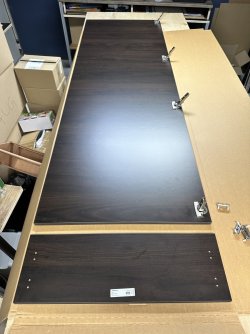

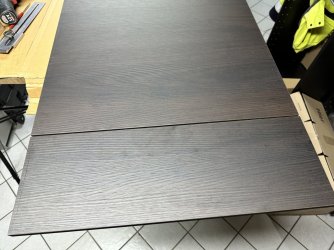

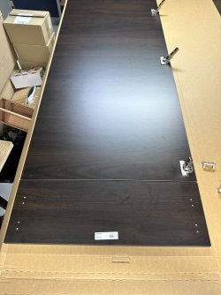

ich möchte jeweils 2 Küchenfronten miteinander möglichst unauffällig und halbwegs stabil miteinander verbinden. Welche sinnvollen Möglichkeiten habe ich dazu? Einfach hinten ein Brett über den Spalt klatschen wäre die letzte Option, die ich nutzen möchte.
Grund für diese Situation ist, das IKEA die Fronten, die ich gerne genutzt hätte, aus dem Programm nimmt und meine benötigte Größe nicht mehr lieferbar ist. Ich habe entsprechende Fronten trotzdem gekauft und will sie nun miteinander verbinden.
Es geht um insgesamt 7 Türen-Fronten, die nachher 200x60cm groß sein sollen. Vorhanden sind jeweils 7 Fronten mit den Maßen 180x60cm und 20x60cm.
Edit: Okay, ich hätte vorher googlen sollen, entschuldigung. Um das Thema vllt trotzdem sinnvoll zu gestalten: vielleicht gibt es ja noch gute Alternativen zu „Möbelfront-Verbindern“. :emoji_innocent:

Kante entfernen und auf Stoß leimen klingt nach hohem Aufwand mit fragwürdigem Ergebnis. Zumal dann der Pressspan freigelegt werden würde. Außerdem fehlt dann der 3mm Spalt, der optisch da sein sollte.
Bei den Möbelfrontverbindern hast du ja einen ca. 5mm breiten Spalt. Bei 180+20=200cm vermute ich kannst du keinen Spalt gebrauchen oder möchtest/musst du den Spalt haben?

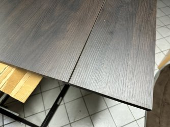

Die IKEA-Fronten sind 1,5mm auf jeder Seite „unter Maß“, sodass sie „in echt“ 3mm in Länge und Breite kürzer sind. Ein 3mm Spalt zwischen den Fronten würde aussehen, als ob es so muss.

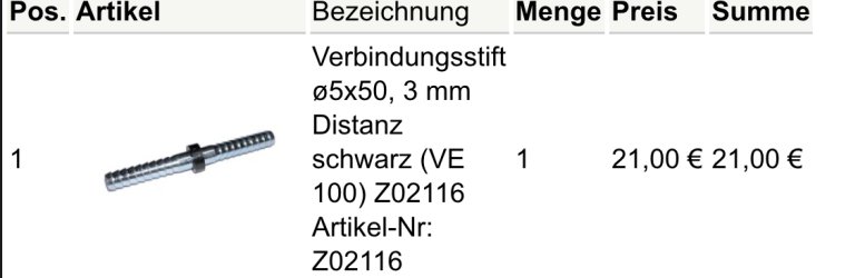

Ich habe jetzt die oben gelinkten Verbinder in Schwarz, 3mm Abstand, für 20€ bestellt. Eine VE von 100Stk. Kann jemand die restlichen 70Stk gebrauchen? :emoji_sweat_smile:

wie lang sind denn die bestellten Verbinder?
Da die VE 100 Stk ist, werde ich ausprobieren, ob 2, 3 oder 4 Stk notwendig sind, um eine ausreichend stabile Verbindung zwischen den 2 Platten herzustellen. Wenn alle Stricke reißen, probiere ich die hier vorgeschlagenen Ideen zusätzlich. Ich rechne aber damit, das 2 Stk bereits ausreichen werden.

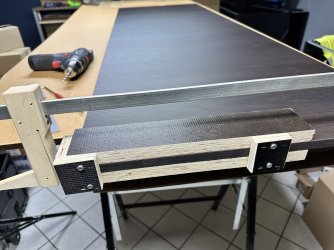

Leider nicht, und ich stelle mir gerade die Frage, wie ich möglichst präzise von Hand in die Stirnseite der Fronten bohren kann... Ich habe 2 Bohrlehren von Wolfcraft oder ähnlich, die sind aber eher fürs grobe... Auch eine recht präzise Führung habe ich (diese hier) allerdings ist die nur für 6mm aufwärts. Für die Verbinder müsste ich 5mm bohren.

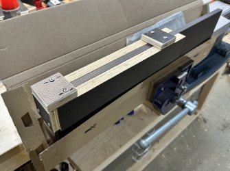

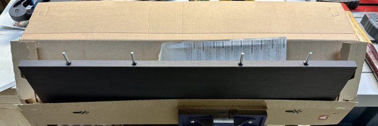

Ich denke, ich werde mir was bauen müssen, dass für 60 Löcher ausreichend genau ist. Oder mit der Oberfräse? Aber ich habe diese Art Schablone nicht, dass ich die Fräse lotrecht auf die Stirnseite stellen kann.
Skimmy
ww-kiefer
5. Oktober 2023
53
Okay, es stellt sich heraus, dass der Bohrblock hinreichend genau ist. Ich kann zwar erkennen, dass ich von Hand minimalst schief gebohrt habe, dennoch passt alles und „zieht sich gerade“, wenn ich es zusammenklopfe.
Habe mir die Stirnseite mit einer Konstruktion aus Reststücken verbreitert, sodass ich den Bohrblock plan auflegen kann. Die oberen Holzstücke der Konstruktion dienen gleichzeitig als Anschlag zum Anzeichnen, so sind die Bohrlöcher ohne zu messen an der richten Stelle.
