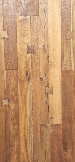

Moin liebes Forum,
wir bauen gerade unsere Küche neu. Hierbei wollen wir eine schöne rustikale Arbeitsplatte haben. Durch Zufall haben wir einen Parkettboden gesehen, welchen wir sehr schön dafür finden. Aus Kostengründen scheidet eine rustikale Vollholzarbeitsplatte aus.
Ich habe mir jetzt gedacht, dass man das Parkett auf eine Trägerplatte mit Parkettkleber aufbringt (vorne eine Kante auf Gehrung schneidet). Das Parkett ist in 3 Schichten quer-verleimt.
Meine Frage ist nun, ob ich zwingend unter die Trägerplatte noch eine Schicht (günstiges Parkett) aufbringen muss, um ein verziehen zu verhindern, damit man wieder auf eine ungerade Schicht-Anzahl kommt und was für eine Trägerplatte hierbei in Frage kommt (Spanplatte?)

Vielen Dank für eure Einwände.
Leider gab es bei den Dekoren nie die rustikale und bewusst unebene Optik die wir haben wollen (Bild).
Das haben wir soweit auch bedacht, dass es uneben ist (Vor- und Nachteile abgewogen), so dass wir uns dennoch gerne für das Parkett entscheiden wollen. Die Fugen würden wir dementsprechend auch abdichten.
Es taucht eben nur die Frage auf, ob eine untere Schicht als Gegenzug zwingend erforderlich ist, da das Parkett ja als solches schon querverleimt ist und dann noch eine Trägerplatte drunter ist. Durch die Trägerplatte kommen wir dann halt nur auf eine gerade Anzahl an Schichten und da habe ich mal gehört, dass es nie gut ist eine gerade Anzahl an Schichten zu haben. Hören/sagen oder wirklich vermeiden?

als Trägermaterial ähnlich aufgebautes Parkett oder das gleiche verwenden und
mit Parkettkleber verkleben. Die Fugen zwischen den Streifen gut verleimen
so dass kein Wasser eindringen kann.
Zusätzlich würde ich auf die Oberfläche mit einem verträglichen Material ein oder zwei
mal eine Endebehandlung auftragen.
