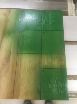

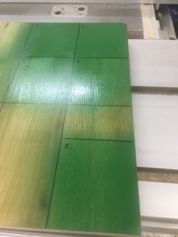

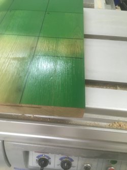

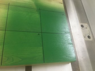

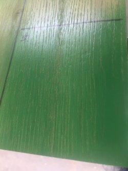

so kleiner versuch mit Spraydose
Eiche 1 und 3 - nicht gebürstet - 2 - 4-5 gebrüstet mit Nylonbürste
1-2 deckend - 3-4 deckend - geschliffen bis Holz sichtbar - nochmal leicht überlackiert - 5 nur leicht lackiert
vielleicht hilft es dem Fragesteller irgendwie weiter
