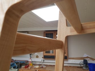

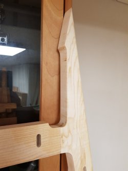

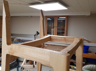

Töchterchen wünscht sich zu Weihnachten 2 Hocker für die Küche.

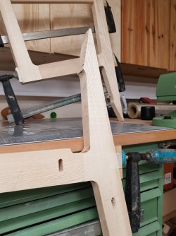

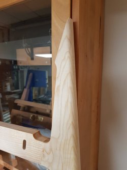

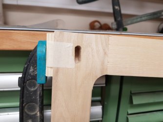

Nachdem ich vor kurzem meinen ersten Stuhl gebaut habe, habe ich mich mit den gleichen Techniken (Schablone für die Teile mit geschwungener Kontur, Löcher für Dominos mit Lalo herstellen) an die Arbeit gemacht.

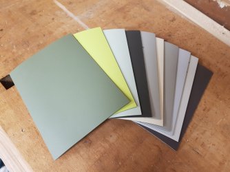

Da ich Danish-Cord für die Küche unpraktisch finde, wird die Sitzfläche und die Rückenlehne einen Forbo Desktop-Linoleum Belag erhalten.
Zunächst habe ich mir Ideen aus dem Netz geholt und in Fusion 360 ein Modell erstellt.
Die Masse dürft ihr nicht so genau nehmen. Da die Beine sowohl von vorne wie von der Seite geneigt sind, entsteht natürlich eine etwas "krumme" Bemassung in Fusion. Das lässt sich auch exakt erstellen, aber ich hatte keine Lust mir das anzutun.
Sitzfläche und Lehne werde ich mittels einer noch zu bauenden Form aus jeweils 4 Lagen 2mm Birke-Sperrholz erstellen und dann von beiden Seiten mit dem Linoleum in der Farbe Olive belegen (auf dem Foto ganz links).
Hat jemand eine Idee, wie ich die Sitzfläche und vor allem die Rückenlehne möglichst unsichtbar befestige?
Hier mal ein Zwischenstand...
Viele Grüße aus dem Saarland
Jens

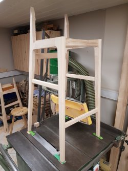

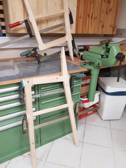

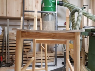

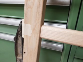

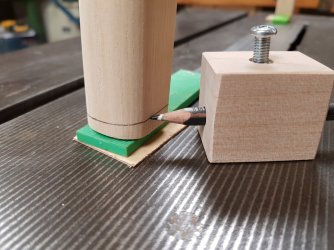

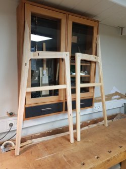

Das erste Gestell ist fertig geschliffen und verleimt.
Mit der kleinen Vorrichtung hab ich die Beine angerissen und auf das gleiche Mass gekürzt.
Dann der erste Auftrag Leinölfirnis+Balsam-Terpentinöl. Der schönste Arbeitsschritt, wie ich finde.

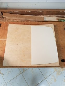

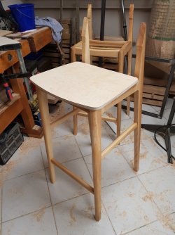

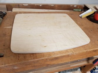

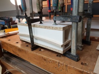

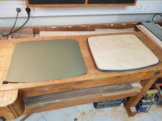

Update von heute:

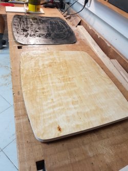

Ich habe mich dann doch für 3 x 4 mm Birke-Multiplex entschieden. Schnell eine Form gebaut und die erste Sitzfläche gepresst.
Dann eine halbe Schablone hergestellt und die Kontur aufgezeichnet. Erste Sitzprobe war schon mal ganz ordentlich.
Morgen mache ich mit dem Linoleum-Belag weiter.

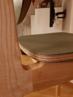

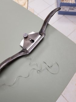

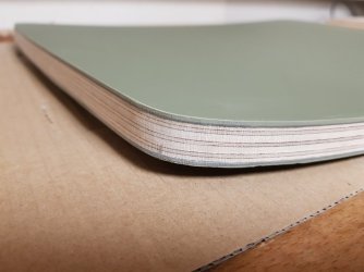

Platte beidseitig mit dem Desktoplinoleum beklebt.

9.027
Optisch finde ich den Hocker sehr gelungen. richtig schick!
Aber mit der scharfen Kante wird man nicht lange drauf sitzen mögen.

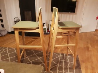

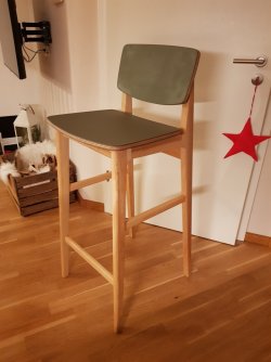

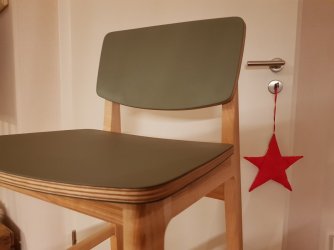

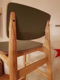

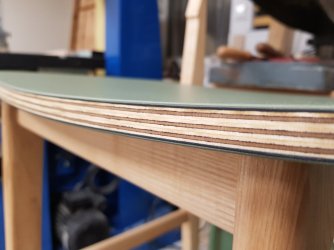

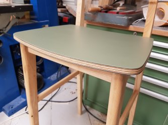

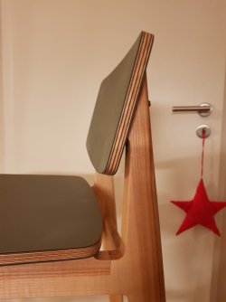

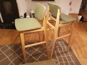

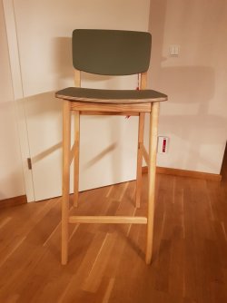

Fertig!

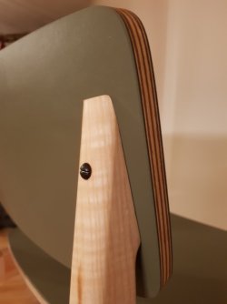

Bei der Befestigung der Sitzfläche habe ich mich jetzt doch für einfache Spax-Schrauben entschieden. Die sieht man nicht.
Die Rückenlehne habe ich mit alten Halbrundkopf-Schrauben befestigt. Die habe ich vorher entrostet und brüniert. Ich finde das hat was.
Ich bin mit der Optik sehr zufrieden. Sind genau so geworden, wie ich sie haben wollte.
Die Kanten sind scharf, ja. Töchterchen hat eh vor ein Kissen drauf zu legen. Somit ist das akzeptabel.
Ich bin 1,86m und die Sitzfläche dürfte für mich 3-4 cm tiefer sein. Auch die Fussstütze könnte etwas höher angebracht sein. Da ärgere ich mich etwas. Das hätte ich vorher testen können.
Vielleicht werde ich einen brünierten Rundeisenstab als zweite Stütze etwas höher befestigen. Zwei Löcher seitlich durch die vorderen Beine bohren, Stab durchstecken, Gewinde rein schneiden und dann mit zwei Schrauben fixieren. Mal schauen...
