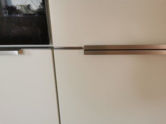

Moin!

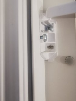

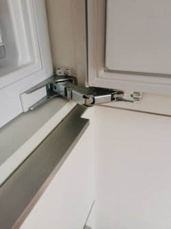

Unsere Kühlschranktüre (Häcker) hängt und schnappt beim Öffnen schon am Korpus bzw. sie liegt unten auf der Schublade auf. Wo und wie kann ich das einstellen. Wenn ich mir die Beschläge ansehe, verstehe ich nur Bahnhof. Danke!

Band lässt sich nicht einstellen - Front schon
Sofer von BSH - oben an der Tür das Plastikteil entfernen da sind 2 Stellschrauben drunter - zuerst die Konterschraube und die restlichen Befestigungen seitlich und unten (auch unter aufgeschobenem Plastikteil) lösen.
Der Gerätetyp steht oft seitlich hinter Gemüsefach damit sollte man die Montageanleitung beim Hersteller finden.
2.634
Nachtrag: die Stellschraube ist am Bildrand von Bild 2 zu erkennen - die Plastikabdeckung fehlt wohl schon

Tatsächlich habe ich in der Anleitung das oben beschriebene wiederfinden können. Als ich dann links und rechts die Plastikkappen öffnete wunderte ich mich erstmal über fehlende Schrauben. Da hat der Küchenbauer wohl mehrere Versuche gebraucht und die nicht mehr passenden Schrauben weggelassen.
Aber auch sonst frage ich mich, wie man nachträglich die Front mit den 13er Muttern oben noch verstellen können soll, wenn links und rechts die Plastikdinger keine Bewegung zulassen?!

Die SW 13 lösten - dann mit der Torx20 verstellen denke Griffseitig etwas hoch
und dann die SW 13 wieder anziehen .
Wenn sich nichts bewegt alle Schrauben die in die Front gehen rausdrehen siehe Bild von #5
eine Schraube pro Befestigung reicht.
Wenn die Schrauben #5 beim reindrehen nach dem Verstellen der SW13 die Front wieder verstellen weil sie in die alte Löcher rutschen
am besten die Schraube mittig in die Halterung setzen ggf. vorbohren.
Ist etwas „fummelig“ weil die SW13 gleichzeitig auch Frontverstellung r+l und vorne-hinten ist
