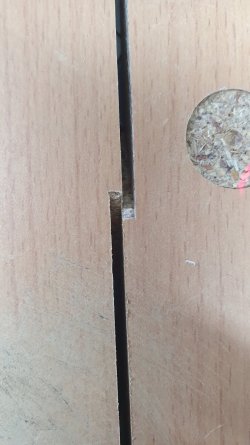

ich habe mir kürzlich eine neue Kapp- und Gehrungssäge gekauft, eine Makita LS1219L mit 305mm-Sägeblatt. Die funktioniert eigentlich ganz wunderbar und lässt sich gut einstellen, wäre da nicht eine Ungenauigkeit: das Sägeblatt ist nicht ganz parallel zu den Gleitstangen. Genauer gesagt kommt das hintere Ende des Sägeblatts 0,6mm weiter links als das vordere Ende an der gleichen Stelle auf dem Drehteller vorbei, wenn ich die Sägeeinheit auf der Gleitstange verschiebe (Bilder 1-3). Dadurch werden z.B. Kappschnitte unter einem leicht anderen Winkel als Schiebeschnitte durchgeführt, bzw. lange Schiebeschnitte sind wegen des schrägen Sägeblatts leicht konkav.
Besonders macht sich der Fehler bemerkbar, wenn ich zum ausrissfreien Sägen die Oberfläche mit angehobenem Sägekopf erst anritze und dann mit abgesenktem Sägekopf das Werkstück per Schiebeschnitt vollständig durchtrenne. Hier ritzt das Sägeblatt die Oberfläche 0,6-0,7mm weiter rechts an als das abgesenkte Sägeblatt im zweiten Schritt im Holz ankommt. Dadurch geht die Säge beim Schiebeschnitt deutlich weiter links ins Holz, und das Vorritzen war für die Katz', mit entsprechendem Resultat auf der Oberseite des Werkstücks. Siehe Bilder Nr. 4 und 5.
Die Abweichung ist sehr gut reproduzierbar. Wäre alles richtig eingestellt, spräche das ja eigentlich für die Qualität der Führungen: nichts wackelt, und ich muss schon sehr am Handgriff drücken, um den Sägeschnitt seitlich um ein paar Zehntelmillimeter zu verrücken.
Jetzt bin ich mir aber unsicher, wie ich mit dem schiefen Sägeblatt umgehen soll. Leider kann man die Achse des Sägeblatts als Benutzer nicht justieren.
Muss ich die 0,6mm Abweichung hinnehmen, oder ist das etwas, weshalb Ihr die Säge als Garantiefall an den Händler zurückschicken würdet? Mit graut es ein bisschen davor, die 30kg schwere Säge per Paketdienst auf die Reise zu schicken. Ich war schon froh, als sie einwandfrei verpackt bei mir ankam. Wer weiss, ob sie auf dem Postweg zu Makita und zurück immer noch gut behandelt wird. Allerdings spielt die Säge in der 700-Euro-Liga, da erwarte ich doch höhere Präzision als in der 200-Euro-Baumarktklasse, und ich will natürlich präzise und ausrissfreie Schnitte produzieren.
Habt Ihr Tips, was ich an Präzision erwarten kann, und wie Ihr vorgehen würdet?

Würde das Sägeblatt nicht parallel zur Führung stehen, würde der Schnitt voll eingetaucht breiter als beim Anritzen.
Das scheint beim betrachten der Bilder nicht, bzw. nur minimal der Fall zu sein, hier bleibt ja ein richtiger Falz stehen.
Hast du mal geprüft, ob die Nullung des Neigungswinkels stimmt?
Ein Winkelfehler an der Stelle würde das Schnittergebnis eher erklären.
Vielleicht ist auch beides etwas daneben.

Hallo uli2003,
an den breiteren Schnitt habe ich auch schon gedacht. Den habe ich noch nicht reproduzierbar hergestellt, bzw. das lässt sich auch nicht so ohne weiteres messen: Der breitere Schnitt käme ja dadurch zustande, dass das Sägeblatt beim Schiebeschnitt am Anfang etwas weiter links schneidet und später, wenn ich die Sägeeinheit 20-25cm weiter geschoben habe, rechts noch etwas wegfräst. Bis dahin habe ich ja schon einen mindestens 20cm langen Schnitt im Material. Das Holz kann da am vorderen Ende (beim Benutzer) schon wegfedern und muss nicht unbedingt 0,6mm weit gefräst werden.
Doch nicht nur das Holz kann nach einem 20cm langen Schnitt vom (nicht schneidenden) Teil des Sägeblatts rechts weggedrückt werden, auch das Sägeblatt ist ja elastisch. Ich vermute, dass das Sägeblatt beim Schiebeschnitt zunächst zu weit links einschneidet und dann im weiteren Verlauf im schon gesägten, 2,5mm breiten Spalt geführt wird. Weil der nicht-schneidende Teil schon im Spalt geführt wird, nehmen die Zähne an der Vorderseite auch kein oder kaum weiteres Material ab.
Die Bilder in meinem ersten Beitrag habe ich so hergestellt, dass das Sägeblatt seitlich nicht belastet oder zwangsgeführt wird: Beim Vorritzen gibt es keine seitliche Führung, und am Anfang des Schiebeschnitts ist das Sägeblatt seitlich ebenfalls frei.
Zu Deinem zweiten Punkt: Der Neigungswinkel ist gut auf 90° eingestellt. Für das vorliegende Problem spielt das aber keine Rolle. Auch bei einem um 45° geneigten Sägeblatt dürfte das Sägeblatt zwischen Tauch- und Schiebeschnitt seitlich keinen Versatz haben. Das vordere und hintere Ende des Sägeblatts sind bei mir – relativ zu den Gleitstangen – immer seitlich versetzt, egal ob das Sägeblatt geneigt ist oder nicht.

Du muss ein scharfes Sägeblatt und ein ausreichend großes Werkstück verwenden, dann federt auch nichts.
Wenn die Säge wirklich schräg steht, wird der Schnitt messbar breiter.
Mit dem Neigungswinkel sollst du nicht nur die Rechtwinkligkeit des Sägeblatts, sondern auch den rechtwinkligen Verlauf beim Absenken prüfen.
Heißt: Winkel daranhalten und eintauchen.
Driftet das Aggregat seitlich ab? Oder bleibt es am Winkel anliegen?

mich hat es auch erwischt: ca. 2,5 mm Abweichung auf 23 cm. :emoji_frowning2:
... und auch ich bin nicht scharf drauf, das Teil durch die Gegend schicken zu müssen ...
Falls sonst noch jemand Reklamationserfolg hatte, freue ich mich über Hinweise. Werde nun erstmal Makita kontaktieren (wobei ja eigentlich der Versandhändler für Gewährleistung zuständig ist).

Oberer Schnitt am Anschlag voll eingetaucht,
unterer Schnitt ganz ausgezogen voll eingetaucht:

Nein, das wäre keine Lösung, denn der Winkel der Schnitte passt und ist exakt 90° gegenüber dem Anschlag (das Foto täuscht da). Aber die beiden rechtwinkligen Schnitte sind zueinander parallel versetzt.
Wie dem auch sei:
Die Säge war bei Makita zum Justieren. Das war insgesamt ein befremdlicher Vorgang, denn eine Spedition hat das Teil abgeholt, ohne mir irgendwas an die Hand zu geben, um sicher zu sein, sie auch zurück zu bekommen. Also keine Quittung oder so. Einige Tage später kam dann ein Anruf einer Spedition, dass sie grad vor der Tür stehen, um mir ein Paket (auf Palette) zuzustellen. Also Null Kommunikation mit Makita derweil.
Nun ist meine Säge (bestens gesäubert!) wieder da, und aus der 2,5 mm Abweichung sind "nur" noch 0,6 mm geworden. Also nicht perfekt, was zwar schade ist (verstehe eh nicht, warum die Parallelität nicht einstellbar ist, wie alle anderen Dinge), für so ein Monsterteil muss das dann aber wohl ausreichen. Wenn's auf mehr Präzision ankommt, muss halt weiterhin der Henn'sche Maschinentisch mit der TS55 ran.
Bin nun also zufrieden, wenn auch nicht begeistert. :emoji_neutral_face:
