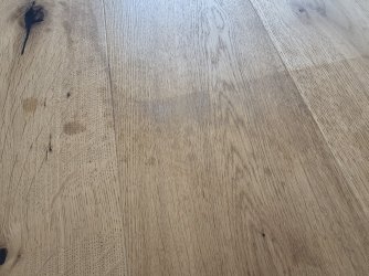

Liebes Forum, Vorsicht Wall of Text ahead,
ein Freund lebt übergangsweise bei mir, bis er eine Wohnung in der Stadt gefunden hat und kam letzte Woche auf die Idee, die Küche einer Grundreinigung zu unterziehen. Dabei hat er auch die Mülleimer von innen reinigen wollen und sich dazu eines Fett-Kraftreinigers von Gut&Günstig bedient (Inhalt: anionische Tenside). Dieses Unterfangen hat er aber nicht etwa auf meinem Balkon oder im gefliesten Bad durchgeführt, sondern mitten im Wohnzimmer auf meinem geölten Natureichenboden. Das Ergebnis könnt ihr im angehängten Foto bestaunen: ich habe nun einen fast 1m² großen Mülleimerförmigen Schatten mitten im Wohnzimmer - dort, wo ich sorgsam die schönsten Dielen verlegt habe, weil dieser Ort im Zentrum der Wohnung, immer sichtbar, ist, wo man keinen Teppich hinlegen kann, der vom Balkon bis zum Schlafzimmerfenster durchgehend verlegt ist. Neben dem Schatten sind überall rundherum auch kleine dunkle Tropfen und andere Schatten zu sehen, ich schätze dort, wo der Reiniger sonst noch das Holz berührt hat.
Ums kurz zu machen, ich bin komplett fix und fertig und völlig am Ende. Dieser Boden hat mich so derartig viel Geld gekostet und ich habe mehrere Wochen gebraucht, um ihn zu verlegen, weil ich so sorgsam gearbeitet habe; und als er fertig war, war er mein ganzer Stolz. Er definiert den ganzen Stil meiner Wohnung. Ich kann schlecht schlafen und wenn, dann träume ich von dem Fleck, der jetzt vielleicht für immer in meinem erst ein Jahr alten Boden ist. Es sind insgesamt 6 Dielen betroffen - austauschen geht (fast) nicht, dazu müsste ich den Boden in der halben Wohnung rausreißen und natürlich auch die Möbel irgendwo hinpacken. Die Beziehung zu meinem neuen Mitbewohner ist natürlich jetzt ein bisschen angespannt, auch weil ich selbst seitdem übermüdet und dauergestresst bin, was vielleicht als nächstes kaputtgeht (meine Wohnung ist voll mit geölten Holzsachen, großteils selbstgemacht, und ich verstehe jetzt erst, dass viele Menschen nicht wissen, wie man mit Holz umgeht, weil sie Laminat und PVC-Oberflächen gewohnt sind). Vielleicht bin ich inzwischen auch einfach zu alt für eine WG.
Bevor ich jetzt einfach auf gut Glück irgendwas probiere und die Situation vielleicht noch verschlimmere, wollte ich hier unter Gleichgesinnten mal mein Klagelied singen und fragen, was ihr in der Situation tun würdet. Gibts eine Chance mit Reinigungsmitteln, oder ist das eine chemische Reaktion im Holz? Habe heute früh mit meinem Parkettberater telefoniert und der meinte, abschleifen sei gefährlich weil der Boden schwimmend verlegt ist. Ich solle erstmal Reinigungsbenzin und neues Öl testen. Ich bin so müde aber bevor ich diese Situation nicht gelöst habe, kann ich vermutlich keine Nacht mehr durchschlafen.

Ich würde als erstes die Haushaltsversicherung kontaktieren bzw. hat Dein auch eine Haftpflichtversicherung, die so einen Schadenfall eventuell abdeckt.
Zur Behebung sehe ich zwei Möglichkeiten, die beide keine Großbaustelle bedeuten und mit überschaubarem Aufwand umgesetzt werden könnten:
  • Abschleifen und neu ölen
  • Die betroffenen Dielen ersetzen
Beides sollte eine Fachfirma problemlos umsetzen können. Die Tipps Deines Parkettberaters - Abschleifen ist gefährlich, Reinigungsbenzin probieren - finde ich sehr fragwürdig und lassen mich an dessen Kompetenz zweifeln. Aber wie gesagt: Zuerst mal die Versicherung kontaktieren, dann zum fachkundigen Bodenlege-Betrieb.

Es gibt jedenfalls keine schnelle und/ oder günstige Lösung.
Die Stelle an den Rest anzugleichen halte ich nicht für möglich - also nur diese Stelle zu bearbeiten. (Schleifen und ölen)
Das günstigste wird sein, die schadhaften Stellen zu verlegen.
Das teuerste den Boden abschleifen und wieder versiegeln zu lassen. Wird aber anders aussehen wie jetzt.

Reinigungsbenzin denke ich wird da nicht viel ändern. Wenn tatsächlich das Renigungsmittel ins Holz ist und da reagiert hat dann macht man da nicht viel.
Ich weiß nicht wie die Expertend das hier sehen aber meint ihr mit der Hand anschleifen bringt was um zu schauen, ob das nur oberflächlich ist? Ich meine wenn sich da nur die oberste Schicht leicht verdunkelt hat, kann man vielleicht durch das Abschleifen der einzelnen Dielen das wieder in die Reihe bringen?

ich würde (tm) es mit Oxalsäure probieren . abschleifen kann man immer noch.

Wenn du noch Reststücke hast, vielleicht da mal auf einer Ecke eben den reiniger aufbringen und dann in bereichen probieren. Waschbenzin, OXalsäure, Schleifen/Neu ölen und dann schauen, was die besten ergebnisse bringt.

Mal eine ganz verrückte Idee: Die betroffenen Dielen abkleben und dann mit diesem Reiniger ordentlich schruppen. Wenn es gut geht, haben die dann eine einheitliche Farbe.
Keine Ahnung, ob das klappen kann, kam mir nur gerade so in den Sinn.
Wenn du Reststücke hast, kannst du ja viel experimentieren...

Oxalsäure färbt Eiche dunkel, davon rate ich ab.

Genau das kam mir auch in denm Sinn. Ich würde das mal in der ganzen Länge eines möglichst unsichtbaren Brettes probieren.
Auch mit Oxalsäure kan man Flecken vereinheitlichen. Auch das wäre eine Versuch wert. Aber immer nur auf einem vollständigen Brett, das fällt dann viel weniger auf, wenn es eine andere Farbe hat, weil es in seiner Gesamtheit dann etwas abweicht.

Hast du das Original öl noch?
Ich würde es erst mit einfachem Wasser und spulschwamm versuchen und dann nachoe

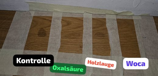

Liebe Freunde,
ich wollte mich nochmal herzlich für die vielen Vorschläge bedanken und euch die Ergebnisse meines Teststücks (unter meinem Schreibtisch im Büro) vorstellen. Das wichtigste vorab: es klappt, heureka!!
  • Ganz links seht ihr den Kontrollfleck - so sahen ursprünglich alle 4 Testflecken aus. Die Flecken waren deutlich (!) heftiger als das, was sich in meinem Wohnzimmer abspielt.
  • Im zweiten Feld von links seht ihr ein Oxalsäurespray, wie von pedder vorgeschlagen. Innerhalb von 60 Minuten (gerade vorhin aufgetragen) hat sich der Großteil des Flecks verabschiedet. Bin sehr beeindruckt! Es war ein generischer Oxalsäure-Parkettreiniger ("homepet") von Amazon für 15€.
  • Im dritten Feld von links seht ihr das Ergebnis von "Naturholzlauge" von biofa - bei der es sich in Wirklichkeit einfach nur um überteuerte fancy Zitronensäure handelt. Die habe ich gestern etwa 45 Minuten einwirken lassen. Das Ergebnis war okay, allerdings hatte ich das Gefühl, dass das Holz relativ stark aufgehellt wurde - das könnte aber daran liegen, dass in der "Lauge" noch Titandioxid beigemengt ist, warum auch immer. Insgesamt nicht mein Favorit.
  • Ganz rechts seht ihr das Ergebnis der "WOCA Fleckenapotheke" - dazu habe ich gestern den WOCA Fleckenentferner (20 min) und daraufhin das WOCA Gerbsäurefleckenspray aufgebracht (80 min) Anders als bei der Oxalsäure war zunächst nur eine sehr schwache Besserung zu sehen - ich hab den Vorgang daraufhin wiederholt, am Ende kurz drübergewischt (kaum besser geworden) und bin schlafen gegangen. Heute früh die Überraschung: der Fleck war über Nacht fast vollständig verschwunden! Ich war hellauf begeistert. Die WOCA-Produkte sind sehr teuer, 20€ pro Fläschchen.
Was mir an den WOCA-Produkten gefällt ist, dass das Gerbsäurefleckenspray sehr dickflüssig ist, wie ein Gel. Das macht besonders präzises auftragen sehr einfach. Sie scheinen durch die Formulierung auch sehr langsam und schonend zu wirken, sodass man nicht Gefahr läuft, sofort sein Parkett durchzubleichen. Am Ende werde ich aber ohnehin noch Pflegeöl auftragen. Da es sich um so eine prominente Stelle handelt, ist mir der Aufpreis das alles sehr wert - ich habe pi mal Daumen 100€ gezahlt für alle Produkte zusammen, inkl. Pflegeöl und Tüchern. Das ist geschenkt in Relation zu dem Stress, den ich mir schon gemacht hatte. Praktisch an WOCA ist wohl auch, dass die beiden Produkte unterschiedliche Anwendungsbereiche haben - der Fleckenentferner ist eher für Kaffee/Wein etc gedacht, der Gerbsäurefleckenspray für so Fälle wie bei mir.
Das Oxalsäurespray allein hätte es aber sicher auch getan. Ich experimentiere jetzt noch ein wenig herum und werde wohl am Ende WOCA+Oxalsäure nutzen, mit Pflegeöl als Finish. Wenn noch Interesse besteht, kann ich später vom Ergebnis im Wohnzimmer Fotos posten. Diesen Beitrag hab ich erstellt, falls jemand anderes sich bei der Forensuche mal hierher verirrt und sich in ner ähnlichen Situation befindet.
Beste Grüße und vielen Dank!

Es freut mich, dass Du offensichtlich eine minimal-inversive Lösung gefunden hast - und davon hier auch berichtest! Das ist bei den „Habe ein Problem, brauche dringend eine Lösung“-Threads neuer User leider nicht so oft der Fall.

Schön, hier eine Rückmeldung zu lesen. Bevor du jetzt aber euphorisch den ganzen Boden damit einschmierst und dann vielleicht doch etwas schief geht solltest du auch da behutsam vorgehen. Mach das Stück für Stück und in Ruhe. Nicht nebenbei Kochen oder zum Sport gehen oder so. Gleiches Prozedere, kontrollierte Bedingungen, ggf Erinnerung für den nächsten Tag zur Kontrolle. Wäre ja super, wenn das alles wieder wird wie früher aber doppelt ärgerlich, wenn da irgendwas über nacht einwirkt und zu stark aufhellt o.ä.
9.677
Perfekte Lösung und bei künftigen roblememn ähnlicher Art hane wir eine Referenzlink. Dankleschön!
