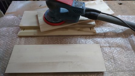

Die Bewertungen sind ja in der Tat nicht so übel aber hier noch was vom Profi dazu - Ich habe dieses Gerät daheim in blaugrau und muss sagen, den würde Ich mir wieder kaufen, ist schon ganz nah am Mirka und eine wirklich gute Alternative.
Von deinen beiden oberen genannten China Metabo Schleiftürmen käme mir keiner ins Haus und der letzt genannte hat ja bis auf die Farbe nichts mit Metabo zu tun. https://www.woodworker.de/forum/threads/werkzeugfrage.126284/#post-1004778
Zu der einen Bewertung mit dem Staubsaugeradapter, wenn man ihn an einen Festoolsauger anschließt, dann braucht man diesen Adapter nicht.

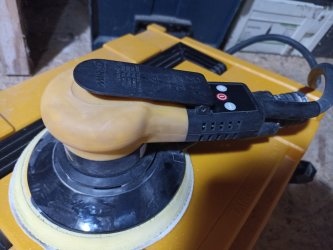

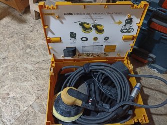

Festool hatte ich schon in den Händen und eine Mirka Ceros besitze ich selbst . Der ist nochmal kleiner als der Deros und wiegt nur 920 Gramm :emoji_innocent: .
