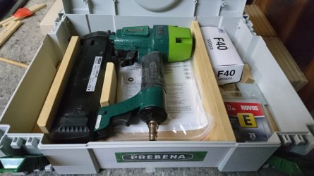

Wenn es nur mal ein paar Stifte sind oder mal schnell Luft benötigt wird, dafür habe Ich einen solchen Brüllkoffer an der Wand hängen. https://www.ayback-technik.de/media...bby-boxy-revolutionair-kompressor-tragbar.jpg den lässt man aber nicht länger laufen als nötig.
Vorteil bei dem Ding ist auch, man kann ihn überall mit hin nehmen.
Falls Ich mal etwas mehr Luft brauche, dann läuft mein 24L Kompressor. Das ist im Jahr vielleicht 6-7 mal und das Ding schaltet zwischendurch ab, es sei man lackiert damit, dann läuft er auch durchgehend. Große Flächen gehen damit aber auch nicht.
Als Nagler nutze Ich den Prebena 2XR-J50.
