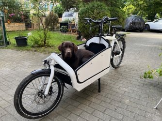

Ich möchte was zum Thema 60kg Hund beitragen. Bitte leihe dir vorher ein Lastenrad aus und frag deinen Hund ob er das cool findet und gerne aus dem Stand rein und raus springt. Wir haben einen wirklich sehr treudoofen Labrador und sie macht alles mit. Sie fährt Boot, springt in Glasbodengondeln und lässt sich auf den Berg damit kutschieren, läuft auf Gitterrosten und ist auf einem Baustamm über einen Fluss balanciert. Aber ihr das Lastenrad schmackhaft zu machen war ein echter Kraftakt und benötigte viele Leckerlis. Ist dein Hund ein ruhiger Geselle oder streckt er sich auch mal und legt sich von links auf rechts während der Fahrt? Das könnte herausfordernd werden. Kinder zu transportieren ist dagegen einfach - finde ich.
El.Zetto
5. Februar 2023
97
NRW
Hi, na klar, ich werde den Hund nicht zwingen in der Kiste zu sitzen. Und es ist wie gesagt nicht der Anschaffungsgrund für das Lastenrad, aber es wäre halt ein nettes plus. Er ist in der Regel ein sehr ruhiger Vertreter und ich könnte mir Vorstellen, dass ihm das gefallen wird. Dass das aber durchaus Training erfordert ist uns schon klar. Wir werden ihn versuchen klassisch daran heranzuführen, aber das Thema Instabilität wenn sich das Kälbchen umdreht, kam mir tatsächlich auch schon in den Sinn. Liegt euer Hund einfach nur drin, oder schnallt ihr ihn auch zusätzlich an?
