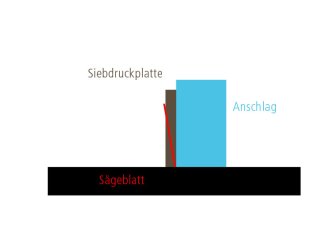

Hallo zusammen :emoji_slight_smile:
Ich möchte gerne aus Siebdruckplatten (15mm) Keilleisten mit einer Länge von 100cm an meiner Tischkreissäge (Dewalt 7492) sägen - gerne im 10 Grad Winkel und auf 0 auslaufend.
Habe mal eine Skizze beigefügt (wie ich es bislang probiert habe)
Leider habe ich so dermaßen Probleme durchs Holz zu kommen, dass ich keine Idee habe wie ichs sinnvoller anstellen könnte.
Vielleicht kann mir jemand von euch weiterhelfen?!

Ja das Sägeblatt ist so gut wie neu - der Schnitt ist ca 60mm
Eine Überlegung die ich hatte war die Siebdruckplatte an ein Opferbrett zu kleben welches 10 Grad Neigung hat um dann mit dem Sägeblatt einen geraden Schnitt zu tätigen

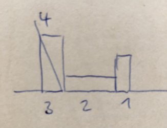

Es werden doch alle Schnitte gleich ausgeführt. Nur das Sägeblatt ist zb beim ersten Schnitt 20mm hoch eingestellt, beim zweiten 40, beim dritten dann durchtrennen.
Dafür würde ich dann noch die Siebdruckplatte an ein weiteres Stück Holz leimen. Dieses nun L-förmige Werkstück lässt sich besser führen.
Und ev* auf der anderen Seite vom Sägeblatt arbeiten, damit das eingesägte und am Ende abgetrennte Stück nicht auf das Sägeblatt fällt sondern von ihm weg.
*ev … nur im Kopf bin ich mir da nicht sicher, dazu müsste ich mal vor der Säge stehen.
p.s.: schon etwas mehr als nur im Kopf :emoji_wink: , etwa so: 1 Parallelanschlag, 2 das angeleimte Hilfsbrett, 3 die Siebdruckplatte, 4 Sägeblatt.
