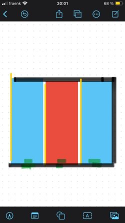

ich würde gerne mein kleines Kellerabteil zwecks Hobbywerkstatt verkleiden.
Die Kellerabteile sind mit solchen Metallständenwänden abgetrennt , leider ging der einzige Kellerraum der komplett Mauern hat nicht an uns und so muss ich jetzt gucken wie ich das halbwegs staub und Lärmfrei bekomme .
Bezüglich der Eignung eines solchen Abteils als Werkstatt und dem Für und Wider will ich keine große Diskussion los treten - natürlich ist das suboptimal und ich werde da auch nicht stundenlang drin arbeiten . Es geht vielmehr darum das ich einen Arbeitsplatz für kleine Projekte und ggfs. Reparaturen habe und nicht immer alles aus dem Keller in den Wohnraum schleppen muss.
Ich habe ein Abteil zwischen zwei anderen .
Die Abteile sind 320x215.
Diese haben immerhin schon eine richtige Tür.
An der Kopfseite gegenüber dem Eingang ist eine Mauer , links und rechts habe ich also diese Metallständer Wände.
Das Abteil rechts neben mir hat eine richtige Mauer an der Außenseite.
Links das Abteil hat an der Außenseite auch nur eine Metallwand,welche in einen weiteren Bereich mit vielen Abteilen grenzt.
Der Kellerbereich liegt im Untergeschoss wo keine Wohnungen liegen ,nur der Waschraum ist da unten.
Die vertikalen Träger der Ständerwände sind einem Abstand von 1 m angebracht ,die horizontalen haben 95 cm.
An der linken Seite sind die Metallleisten bündig , an der rechten ist Hohlraum von 35 mm tiefe ,da die Metallleisten von der andern Seite der Wand angebracht sind.
Die Wand nach rechts würde ich mit 3 mm HDF platten verkleiden , Einfach mit Metallschrauben mit Bohrspitze und fertig.
Das dient lediglich als Staubschutz für das angrenzende ja Abteil.Da nichts daneben liegt muss ich wegen Schalldämmung da nicht machen .An der Wand stehen auch nur Schwerlastregale und ein Resteholz Lager.
Die linke Wand würde ich mit OSB Platten verkleiden.Dort steht dann auch meine kleine Werkbank (120x60, Baumarkt Metall Untergestellt mit Spannplatte , umsonst bekommen daher doch kein selbstbau)
Die Verkleidung auf dieser Seite würde auch als Werkzeugwand dienen.
Die OSB Platten würde ich horizontal und versetzt verlegen (2050x675) , weil die Abstände der Träger ja mit 1 m recht breit sind und dann vertikal nicht möglich)
In den Hohlraum zwischen OSB und Metallwand könnt ich hier noch 40 mm Steinwolle einbringen um die Schalldämmung zu verbessern.
Damit von der Steinwolle nix im Nachbarkeller landet würde ich vorher eine Folie darunter ankleben .

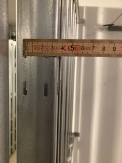

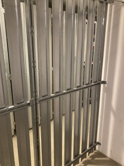

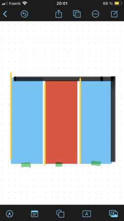

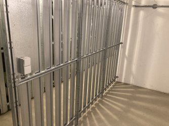

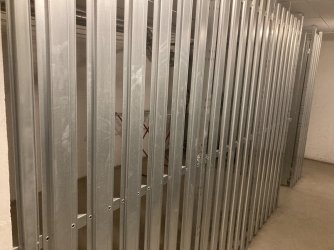

Auf den Bildern:
Skizze Aufteilung Keller ( Rot meiner, schwarze Linie Mauer,gelb Metallständer Wand, Grün Türen)
Beispiel Metallständerwand
Tiefe Hohlraum Wand links

Sauber ausmessen und genau auf die waagerechten Profile aufsetzen. Scheinen C-Typen zu sein, wo man mit Hammerschrauben etc. eingreifen kann bzw dort entsprechende Holzleisten einpassen und fürs Verschrauben nutzen. Restdichtung dann mit Acryl vornehmen. // Alternativ Klötzchen in die C-Profile einrasten und darauf verschrauben // Alternativ verschiedene Popniete ausbohren und neu einsetzen zusammen mit inneren Blechwinkeln. Das ist dann sogar kaum von außen zu bemerken, wenn es qualitativ gemacht ist. Auf die Winkel dann die Latten mit Platten verschrauben.
Falls möglich wären auch alternativ anstelle der Popniete Nietmuttern einsetzbar, dann hat es gleich ein passendes Gewinde von innen

Auf den Bildern ist nur ein offenes Abteil zu sehen welches als Trockenraum dient .
Den Anblick meines bisher zugestellten Keller wollte ich euch ersparen.
Blindnieten kann ich nicht ausbohren ,weil da keine sind.
Die horizontalen Streben sind in die Vertikalen einfach eingefangen und verklemmt .
Diese vertikalen Bleche sind mit einer Art Hohlnieten mit den Streben verbunden ,da kann man nichts ändern.
Da es sich um ein Mietobjekt handelt, wollte Ich auch so wenig wie möglich daran rumfuschen aber um ein paar Löcher werde ich wahrscheinlich nicht rum kommen.
Der Vermieter ist aber sehr entspannt und ich glaube auch nicht dass das groß auffallen wird wenn da ein paar zusätzliche Löcher dran sind. Die Funktion von der Metallwand ist dadurch auch gar nicht beeinträchtigt und es handelt sich ja letztendlich nur im Kellerraum.
Ich hatte auch schon versuchsweise mal eine zusätzliche horizontale, strebe aus 34 × 34 Kantholz eingezogen und die mit Winkeln an den vertikalen Streben mit einer jeweils einer Blechbohrschraube befestigt .
Da hält bombenfest.

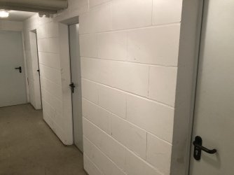

Bezüglich des Lärmschutzes zu allen Seiten nochmal kurz zur Skizze :
Stimmt nicht ganz , hier geändert : Schwarz ist weiterhin Mauer .
Und hier ein Bild vom Gang wo es in die Keller geht .
Gerade aus geht’s in den großen Raum wo die anderen Abteile sind und der Trocken und Waschraum.
Mein Raum ist in der Mitte.
Der Raum rechts neben mir hat an der langen Seite die nicht an meinen Raum grenzt ebenfalls eine Mauer .
Daher könnte ich nach rechts hin die Schalldämmung vernachlässigen und nur links mit Schallschutz arbeiten .

Wenn da Hohlniete drin sind: Welchen Dm haben die Löcher in diesen? Da kann man doch gut Senkschrauben von außen durchstecken und innen mit Mutter sichern. Da hast du gute Bolzen... Und die angesprochenen Kötzchen: Wie eine Hammerschraube aufbauen und durch Drehung dann verkeilen.

Die Hohlnieten sind groß,bestimmt m12 , da hätte ich ordentliche Bolzen.
Ich glaube aber das mit den Klötzchen werde ich machen ,weil ich diese flexibel über die ganze breite anbringen kann,dann dort Leisten in entsprechender Stärke aufschraube und daran dann die Platten
Klingt nach einem Plan.
