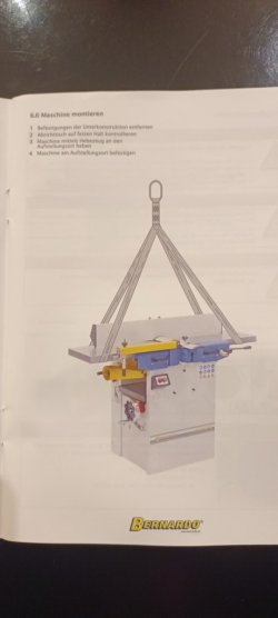

Wenn ich in die Ersatzteilliste schaue wäre mir das Demontieren der Tische zu aufwändig. Laut Bernardo Bedienungsanleitung kann man die Maschine an den Tischen transportieren.
Dem Bild nach könnte man sie dann wohl auch zu dritt oder viert dort heben.

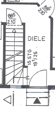

Hatte damals einen Balken quer zur Tür verspannt und sie dann mittels Flaschenzug heruntergelassen. Das ging mehr schlecht als recht. Ein Problem dabei ist, dass die Treppe direkt hinter der Tür beginnt. Der Anfang war daher recht kniffelig, da ich die Maschine bzw Seile nicht sofort auf Spannung kriege. Das wäre diesmal nicht anders, denn ich kann sonst nirgendwo einen Ankerpunkt setzen. Außerdem war das noch während der Renovierungszeiten und mittlerweile sind die neue Türen schon lange drin. Da geht also Querbalken über den Eingang spannen auch nicht mehr.
1728833862960.png WhatsApp Image 2024-10-13 at 17.27.14.jpeg WhatsApp Image 2024-10-13 at 17.26.47.jpeg
Im Ganzen Schleppen mag sicherlich für den ein oder anderen möglich sein. Mit 1m Breite der Treppe, finde ichs aber schon sehr eng, als dass zwei Personen pro Seite anfassen können. Vor allem dann bei den Gewichten. Und wenn dann was schiefgeht, möchte ich es nicht verantworten, dass da zwei Freunde zwischen der 200 KG Maschine und der Wand stehen.
Daher auch der Plan das Gewicht und Abmaße zu reduzieren, um es auch einfach sicherer zu gestalten.

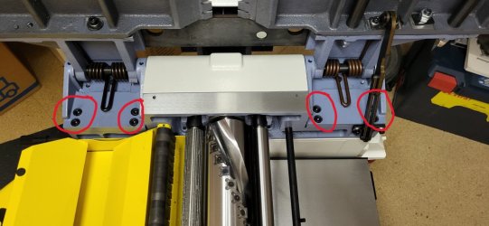

Anschließend ging's schon an die Vorbereitung für den Transport in den Keller. Dafür wurden die Tische abgeschraubt, so dass der Grundkörper und die Tische separat in den Keller gebracht werden konnten. Das war vorab ja meine Sorge, ob das so einfach geht und ob sich dabei etwas verstellt. Das war aber unberechtigt und es ging relativ problemlos.
Die Abdeckung hinten muss zu erst abgeschraubt werden, denn an der rechten Seite sitzt ein Schalter. Dieser muss erst abmontiert werden, da man ansonsten die Tische nicht abnehmen kann. Anschließend habe ich zwei Balken auf die Tische gelegt und diese mit Zwingen verspannt. Das war eine Empfehlung vom Händler und war auch gut so. Die Tische sind nur vorne miteinander verbunden, nicht aber auch hinten. So muss man nicht noch darauf achten, dass sich diese nicht verdrehen.

Dann mussten die Tische nur noch vom Grundkörper abmontiert werden. Die Tische sind mit je 4 Schrauben befestigt. diese können ganz einfach abgeschraubt werden. Dann sind die Tische auch schon frei und können weggeschleppt werden. Wir haben es insgesamt zu dritt gemacht. zwei halten die Tische und einer schraubt die Schrauben ab. Es geht ggf auch zu Zweit, die Tische sind aber schon gut schwer.

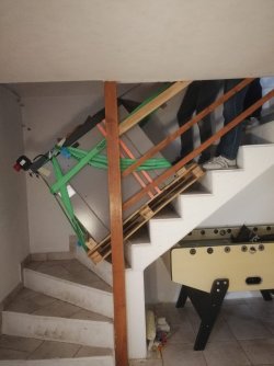

Den Maschinenkörper habe ich dann auf einer Sackkarre mit Gleitkuven vergutet. An den Sackkarren habe ich dann zwei Transportgurte befestigt. So haben wir sie dann von oben runterrutschen lassen, wobei ich noch von unten gegen gehalten haben. War nicht leicht - vom Gewicht - ging aber gut mit insgesamt 3 Männern.
