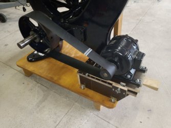

Vom Lack her schaut Deine Maschine recht gut aus. Ich würde auf jeden Fall alles schön reinigen, Lager kontrollieren und die Beläge auf den Rädern.
Die Maschine hat auch einen schönen Sockel verdient. Das Leerlaufrad kann man demontieren, muss man aber nicht.
Das Thema Antrieb - Motor - Elektrik ist ein separates Thema.
Die Verkabelung würde ich neu machen - insbesondere die garstigen Befestigungen. Der Schalter macht gut was her, passt gut zur Maschine, sollte aber auch mal geprüft werden.
Ist der Motor noch vorhanden? Der müsste dann auch mit auf den neuen Sockel. Bei mir habe ich eine Wippe gebaut auf einem Kasten, der auf
dem Sockel sitzt.
IMG_20210924_092334171.jpg Rechts der Holzkeil - den stecke ich unter die Wippe zum Entlasten des Riemen bei Stillstand.
Von der Sache her geht das aber auch schöner eventuell ein Unterkonstruktion aus Metall. Optisch gebe ich mir da Punktabzug.
Bei mir ist das Leerlaufrad demontiert - wie Du siehst, bleibt dann so ein Stummel. Könnte man abschneiden, damit der nicht beim Bau der Verkleidung stört - ich hab halt ein Loch in die Verkleidung gemacht.
Von der Verkleidung habe ich grad keine Bilder. Momentan komme ich auch nicht ins Lager, da ich temporär außer Gefecht gesetzt bin (Knochenschreiner Tobi hat mir ein neues Knie verpasst :emoji_grin: )
