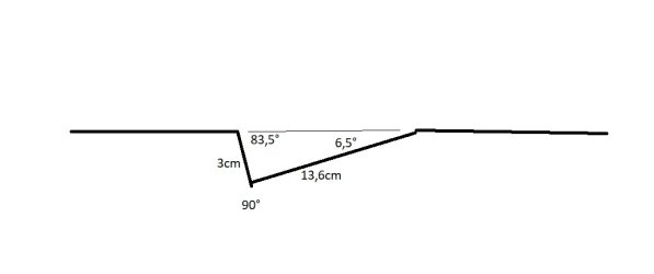

Hallo liebes Forum,
ich habe für unsere Terrassenüberdachung mit dem ersten Sparren angefangen, bin mit dem Ergebnis aber nicht so ganz zufrieden. So hatte ich es gemacht:
- Sparren auf die Pfetten legen
- Senkrechte an Auflagepunkten von Pfette auf Sparren übertragen
- 1 cm mit dem Neigungswinkel des Daches (6,5°) mit Tauchsäge eingesägt
- den Rest mit dem Beitel entfernt (auf 9 cm Sparrenlänge)
Das Ergebnis ist okay, mehr aber auch nicht. Die Sparren kippeln leicht und nach etwas Rechnerei kommt mit der Rechnung aus 1cm Tiefe, 6,5° Neigung und 9 cm Länge auch nichts hin, ich dürfte die Kerve bei der Tiefe und Neigung nur knapp halb so lang werden lassen
Folgende Idee: Ich nutze die komplette Auflageflächen der Pfetten aus, das sind je 14cm, und habe so im Endeffekt eine stabilere Konstruktion.
Nach Adam Riese und Eva Zwerg sollten das bei einem Neigungswinkel von 6,5° ziemlich genau 3cm Kerventiefe sein (Auflagefläche: 13,6cm lang).
Habe ich hier einen Denk- bzw Rechenfehler? (Sorry für die schwache Grafik)
Nun ist mir eben die Idee gekommen, eine Schablone für die Oberfräse zu bauen. Vier Bretter so im Rechteck zusammenfügen, sodass ich mit der Fräse an der tiefsten Stelle der Kerve genau 3cm ins Holz komme und auf der anderen Seite mit einem 3cm-Holz unterlegen.
Was haltet ihr von der Idee? Haut das hin oder wird das nie was? Da die Zeit aktuell etwas rar ist, würde ich ungern mit einer schwachsinnigen Idee (noch mehr) Zeit vergeuden.
Liebe Grüße und besten Dank,
Phil
Danke für eure Einschätzung!

Update: Mir ist noch eine alternative Idee gekommen. Links und rechts vom Sparren klemme ich parallel im Winkel von 6,5° zwei Latten vom Anfang- zum Endpunkt der Kerve. Diese nutze ich dann als Führung für die Japansäge und Säge die Kerve einfach aus, den tiefen Schnitt von 3cm mache ich wie gehabt mit der Tauchsäge.

Zur Dimension der Kerven kann ich nichts sagen.
Ich würde alle Sparren nebeneinander legen und die Kerven nur mit der Tauchsäge schneiden. Immer schön parallele Schnitte mit abnehmender Tiefe. Ähnlich einer Überblattung.
Die übrig gebliebenen Reste dann rausbrechen und mit der Raspel oder einem Hobel glätten.

Also ich muss sagen ich bin drauf und dran einen YouTube Kanal zu machen und ein Video zu Posten wie man so eine Kerve herstellt, es ist im Grunde genommen kein Hexenwerk.
Also erstmal eins vorweg,
Alleine schon beim anreißen muss dir eines klar sein, ist dein Waageschnitt nicht länger als dein Rahmenholz ist das immer kompliziert.
Denn hier hast du die Schwierigkeit das der Sparren sowohl vorne und hinten am Rahmenholz perfekt anliegen muss, ist schon etwas schwierig oder?
Besser ist es wenn die Kerve nur bei der vorderen Ecke vom Rahmenholz anliegen muss, ich hoffe das ist soweit verstanden.
Zum eigentlichen ausarbeiten der Kerve,
Den Lotschnitt kann man leicht durchführen, Handkreissäge auf Neigung und Tiefe eingestellt und am Riss entlang Sägen.
Denn Waageschnitt auf beiden Seiten am Riss entlang sägen und den Rest mit Kettensäge und Stechbeitel ausarbeiten, es funktioniert meiner Meinung nach sehr gut.
Eine Oberfräse ist da nicht nötig wenn du mich fragst.
Indem du einfach ein Brett an die vordere Fläche der Pfette anlegst, vermute ich?
Für den Waageriss würde ich dann ein Brett auf die Oberseite der Pfette legen und auf dem Sparen anreißen. Dann hast du schonmal den richtigen Winkel für deinen Wageriss. Der aber nur rein zufällig an der richtigen Stelle liegt, und daher wohl parallel verschoben werden muss. Das macht man wohl am besten mit der Schmiege.
Senkelrisss würde ich dann mit der Handsäge sägen (Fuchsschwanz z.B.); und Waageriss mit breitem Stemmeisen oder "Stoßaxt" stemmen, falls vorhanden. Natürlich in Faserrichtung wegstemmen.
Sollte kein Hexenwerk sein.
Für exaktes Arbeiten alle Anrisse mit dem Schreinerwinkel jeweils auf die andere Seite des Sparrens übertragen

Jup, Kerven werden mit der Motorsäge, oder wenns genauer geht mit der HKS geschnitten. Eine Kervenfräse hat nun wirklich nicht jeder zuhause.
Was auch recht gut geht ist die Univers von Festool (oder vergleichbare handlich Schwertsägen).
Lehrbalken anrießen, ausschneiden und dann immer wieder anlegen. Die Schnitte mit der Univers darf der Hausherr auch gerne selber machen (Schiene und Zwingen sind ja dabei) danach werfe ich beim ersten ein Auge drauf und danach übernimmt das Streichteam.
Mitglied 79745
Aber die von @Fichtenelch beschriebene Methode ist sicher die sinnvollste, wenn man das nicht mit der Motorsäge kann und keine Univers hat.
Lotschnitt mit der Handkreis- oder Tauchsäge und den Waagschnitt ebenfalls beidseitig vorschneiden und rausstemmen.
Mit der Oberfräse würde ich das nicht machen.
